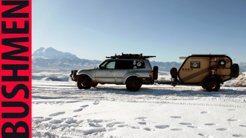

Первым делом решил начать строительство экспедиционного автомобиля с экспедиционного багажника. Отдавать 40-60тыс. рублей за багажник уж как-то жаба давит, да и цены считаю не обоснованными. Решил попробовать сварить багажник своими руками. Прежде багажники я никогда не варил, да и по профессии не сварщик. )) Перелопатил Интернет, пересмотрел различные варианты багажников. Готовых чертежей нигде не нашел и посему принялся фантазировать сам.
Начал с рисования, для большего представления как это должно выглядеть. Городить колхоз не хотелось, посему заморочился серьезно. Не один лист бумаги перевел, но нарисовал эскиз багажника. Потом взял паузу, чтобы картинка лучше сформировалась в голове и опять начал рисовать. Замерил крышу машины, расстояния между рейлингами. Прикинул, как все должно лежать на крыше…
Поехал в командировку на фабрику и там принялся за строительство. Первым делом нашел материал. Это обычные трубы для отопления, которые у нас там валялись на улице, рядом с цехом. Мы их отрезали за ненадобностью, которые вели из цеха на второй этаж. Количества и длины труб хватило с лихвой. Выбрал одну трубу для изготовления уголков багажника. Уголков должно было быть 8. Нарезал 8 труб по 30см. и на соседнем предприятии мне их загнули под 90 градусов трубогибом. Таким образом, у меня получилось 8 уголков. Потом уже понял, что не нужно было так делать. Нужно было просто отрезать 4 длинных трубы и их концы загнуть трубогибом. Осталось бы вварить между ними продольные части и рамка готова. А еще лучше, взять одну трубу и загнуть ее трубогибом в 4-х местах и просто обварить место стыковки концов трубы, но это очень сложно, так как замеры должны быть абсолютно идеальными, как самой трубы, так в особенности мест сгибов.
Так как не было подходящего, большого стола, пришлось варить все на земле. Выбрал наиболее ровное место и начал варить первую рамку, которая должна была быть основой багажника. Вначале сварил между собой 4 уголка. В длину вварил трубу 180см., а в ширину 114см. Для усиления конструкции и места под фары вварил в передней части профиль 1,5х1,5см. Рамка, которая в итоге получилась немного сыграла, и пришлось ее подравнивать, вытягивая углы. Затем из такого же квадратного профиля стал варить место под люк и решетку днища багажника. Закончив днище, принялся варить верхнюю часть багажника, рамку бортов. Тут уже, наученный опытом, сделал все быстрее.
Далее предстояло ровно установить рамки друг над другом. Верхняя рамка отличалась в размерах, как в длину, так и в ширину. Я хотел, чтобы багажник выглядел не просто как корзина, а как бы продолжала сужение кабины пирамидой.
Заранее нарезал профиль для стыковки двух рамок по 16см. Поставил верхнюю рамку над нижней на опоры, замерил с каждой стороны, чтобы все было симметрично, и стал прихватывать. Багажник уже был почти готов. Закончив проваривать опоры, приступил к грубой шлифовке. Вначале болгаркой зачистил швы сварки. Затем перешел к шлифовке. Багажник готов! Теперь нужно было его загрунтовать и покрасить.
Для этого мне понадобилась грунтовка (аэрозоль) и краска в баллончиках. Вообще по-хорошему лучше было бы красить порошковой краской, но так как это был пробный вариант, то пошел по бюджетному пути. Грунтовку зачистил нулевкой. Нанес три слоя и каждый обработал нулевкой. Затем перешел к покраске. Работу немного притормозил дождик, но благо ненадолго.
Ах да… Чуть не забыл! Под багажником пустил две рельсы, чтобы они четко вставали на рейлинги, для того, чтобы был просвет между крышей и багажником, и при необходимости можно было просунуть руку. Во-первых, для того, если на багажнике нужно закрепить груз и просунуть стяжные ленты для груза, во-вторых, чтобы крышу удобно было мыть. На багажник в 8-ми местах приварил проушины, куда должны были входить болты для кронштейнов крепления багажника к рейлингу. Кронштейны изготовили из уголков знакомые ребята на соседнем предприятии, а на их концы были приварены болты. Кроншейны вставлялись изнутри, цепляясь за рейлинг, а болтом выходили в проушины, которые приварены к нижней части багажника, а далее просто затягивались гайками.

у тебя между рейлингом и багажником рельсы стоят.это простая квадратная труба?она просто приварена к багажнику?к нижней рамке или к поперечинам?
и еще.между рейлингами и рельсами, вроде, просвет.что то подклыдывал?
и нижняя рамка получается шире чем растояние между рейлингами?
Да, между самим багажником и рейлингом лежит профиль, который приварен к самому багажнику. Это сделано для усиления багажника + увеличения пространства между багажником и крышей, чтобы можно было мыть крышу или дотянуться рукой, чтобы что-то смахнуть.
Профиль ровный, а рейлинг с изгибом, посему спереди и сзади где просвет я поставил втулки стабилизатора от жигулей. Верхнюю часть втулки разрезал до основания и просто одел снизу вверх на рельсу багажника. Резиновые втулки играют роль как амортизатора, так и являются дополнительной опорой
получается он на четырех втулках стоит или рельсы на рейлингах плотно лежат? прокладки никакие больше не подкладывал?
Плотно рельса лежит только в середине, так как она прямая а рейлинг полудугой
понятно…думаю, начну делать еще понятнее будет.

Красавчик, себе вот тоже решил смастерить только из квадрата 25х25х1.5 и решетки 100х100х6.5 ( думаю вес будет 25кг)- перелопатил кучу сайтов и с каждого по не много взял нужной информации. Скинь фото ровно с боку, есть кое какие сомнения и вид над люком. Не сильно ли тяжело он висит над люком? Думаю сделать по изгиб рейлинга — помоги советом. Планирую установить LED люстру и т.д. Высота ограничивает на 150 мм, т.к. на днях начну его лифтовать а высота ворот в гараже 2070мм.
На днях сфоткаю крышу, выложу тогда.

а можно фотку где багажник к рейлингу крепится.а то что то не могу понять…
ок. сегодня сделаю и выложу сюда же!
просто у себя как то снимать пришлось.так вот там сами рейлинги как бы одеваются настойки…и та часть стоек, еоторая заходит в рейлинг — пластиковая…поэтому она мне и показалась не очень надежной.
:) тогда видать там ооооочень хорошая пластмасса :))) или конструкция так сделана, что нет нагрузки на пластмассу.
скорей всего так и есть…если равномерно на рейлинги распределить нагрузку, все чики-пуки должно быть.
Чтоб нагрузка была равномерной я еще по рейлингу пустил профиль. Рейлинг к концам закругляется и где профиль зависает в воздухе вставил резинки от рычаков, предварительно прорезав посередине, чтобы можно было одеть на профиль. Резинка также является и амортизатором. Середина рейлинга лежит плотно, а края на резинке и если затягивать багажник без резинок, то можно вырвать рейлинг с крыши.

Какая у него допустимая нагрузка? Рейлинги выдержит?
На багажник залезло 3 парня и 3 девчонки. Думаю и еще столько бы выдержал легко! Ну собственно вес 6-ти человек рейлинги выдержали.
