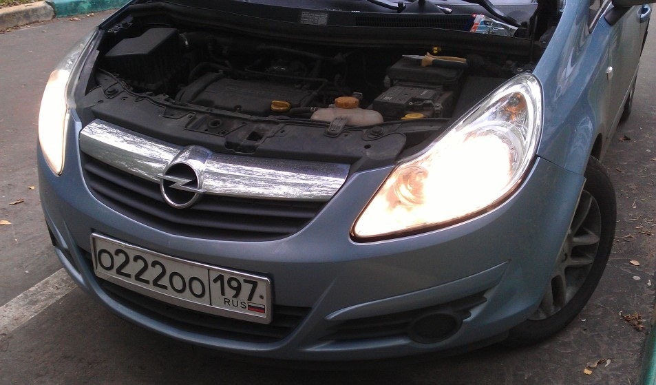

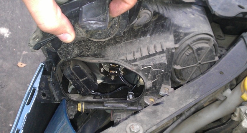

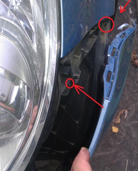

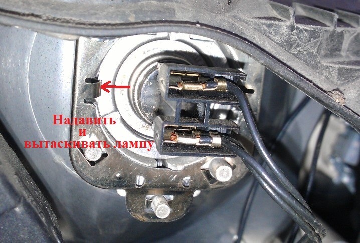

Перегорела лампочка, надо менять))) Менял не первый раз вот и решил сделать фото отчет. На замену ушло 15 минут времени!
Описывать замену не буду, все и так вроде понятно, если есть вопросы то пишите, отвечу по возможности!
Запчасти на фото: 93189357

Тормоза! Снимаете горловину на бочке омывателя и спокойно меняете.
Точно. Можно для удобства снять акум, отогнуть или снять горловину.

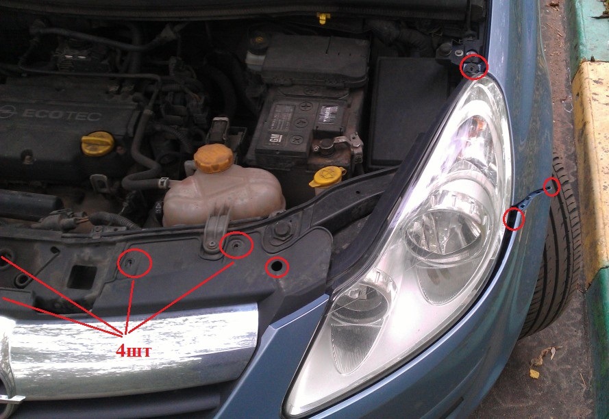

я менял не снимая бампер, все хорошо открывается, чуть не удобно подлезать но все снимается без дурацкого разбора, единственнное нужно чуть помаяцца чтоб в паз попасть со стороны крыла
А в фаре с посажирской стороны вообще снял корпус воздушника и вуаля пространства эгегей

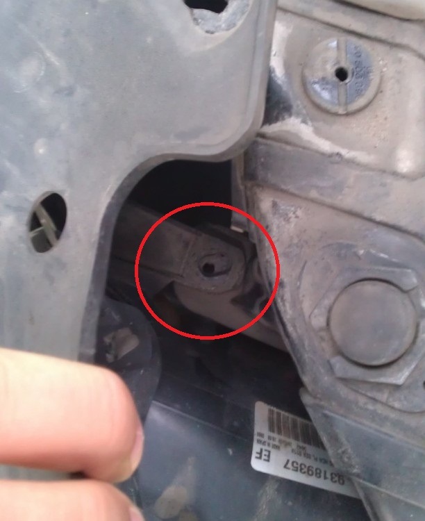

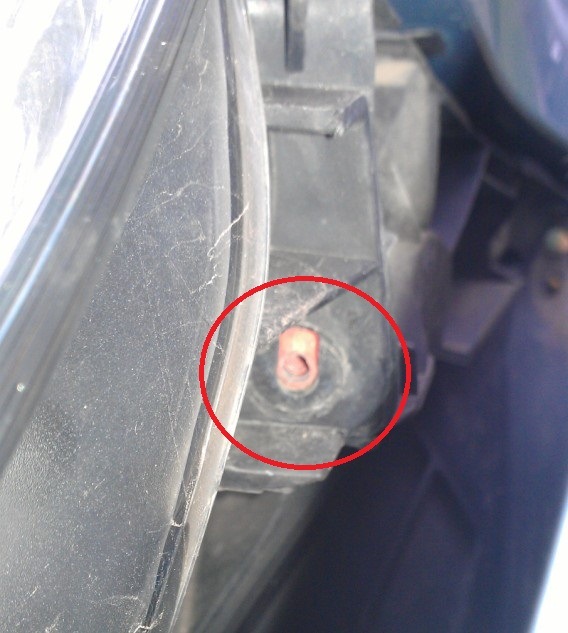

Ты бы уточнил как ты под бампер залез)) и что там саморезы в подкрылках) Как же я долго маялся первый раз, вспомнил всех кто собирал эту корсу )))))
а я не лазил под бампер))) все что откручивал я обвел кружками)))
Странно, там как минимум один саморез под бампером. Пока его не отогнешь не открутишь. Ну у тебя на рисунке так и показано.
это который в арке то? да без него ни-как)))
Да, он самый))) Я пытался прям так залезть и поменять левую. и так и сяк. и аккумулятор двигал… и то и это… пока не увидел аналогичный мануал по смене лампочки )
ну для этого сюда и выкладываю разные мануалы
