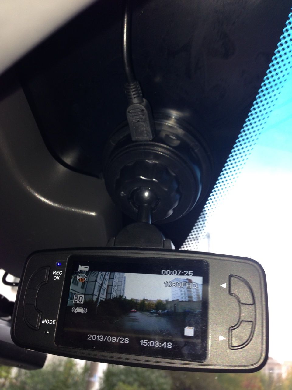

Насмотрелся записей о том, как красиво можно спрятать провода питания от устройств, расположенных на лобовом стекле, под обшивку потолка. Было принято решение купить регистратор с быстросъемом www.aliexpress.com/snapshot/249109930.html. Разъем для зарядки расположен не на самом регистраторе, а на присоске, прибор крепиться к присоске с помощью специального фиксатора с защелкой, на котором предусмотрена контактная группа…
Чтобы снять прибор на ночь и поставить его утром не требуется отключение-подключение питания, отлепление присоски и тд, достаточно легким движением руки отцепить быстросъем и убрать регистратор в надежное место, процедура по съему-постановке занимает несколько секунд. Запитал девайсы как и "ВСЕ" от плафона подсветки, алгаритм подачи питания весьма порадовал, вечером выгружу видеозаписи и подробно рассмотрим как оно работает…ну и общий вид

Алгоритм питания, при подключении от плафона самый логичный. Почти заводской. Снял с сигнализации — включился регистратор, поставил на сигнализацию — выключился.

И я впервые вижу рег. с таким питанием. У меня раньше тоже треск от кнопок писался. Наклей на корпус скотч так чтоб кнопки были зафиксированы и кнопку Power/Photo закрепи, чтоб не вибрировали. Я у себя еще и крышку SD карты уплотнял. На твоем регистраторе можно очень даже красиво все это исполнить
Пофиг на него) трещит похоже крепление. Можно запись звука вообще отключить.

full hd лучше не придумаешь) вечером выкину фрагменты видео…с роликами по 10 минут справляется, сильно не греется…за месяц ни разу не глюканул. не любит пуск стартера, но это в прошлом(от прикуривателя напряжение нестабильное) с подключением от подсветки, прибор перестал перезагружаться во время пуска двигателя
