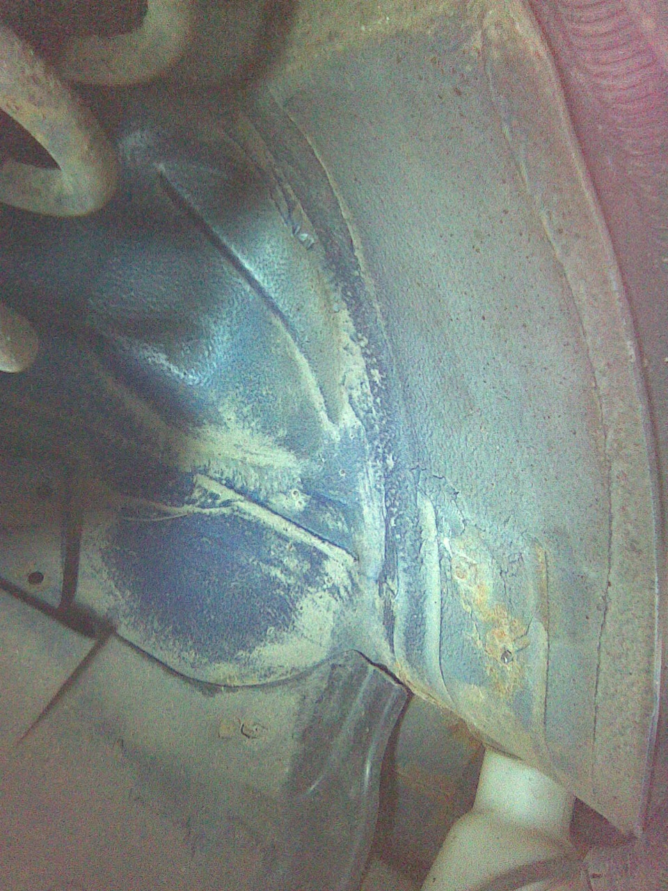

Снимаю подкрылки и отмываю грязь, вижу родной цвет и замечаю что провода идущие к датчику износа колодок кто-то откусил:
Отдельный кожух, защищающий от грязи моторный отсек был криво прикручен саморезами в неродные места, ай-ай:
Заодно поменял шланг по которому протекает антифриз, старый был обмотан синей изолентой, но оказалось что он вполне целый:

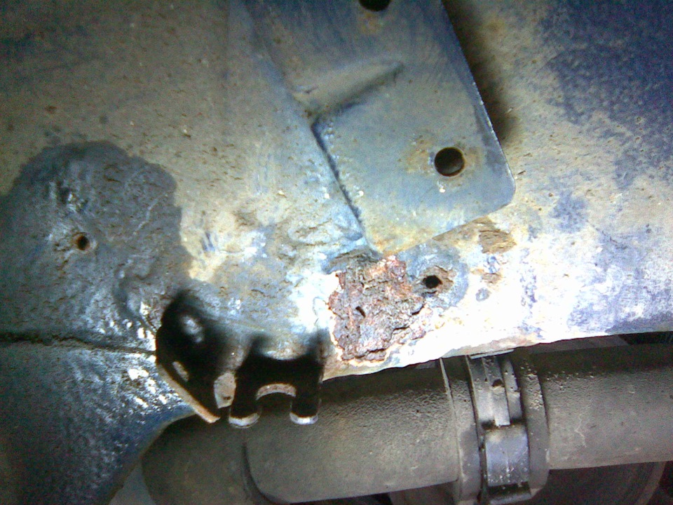

Зачистил ржавчину, вокруг каждого отверстия образуются не маленькие очаги:

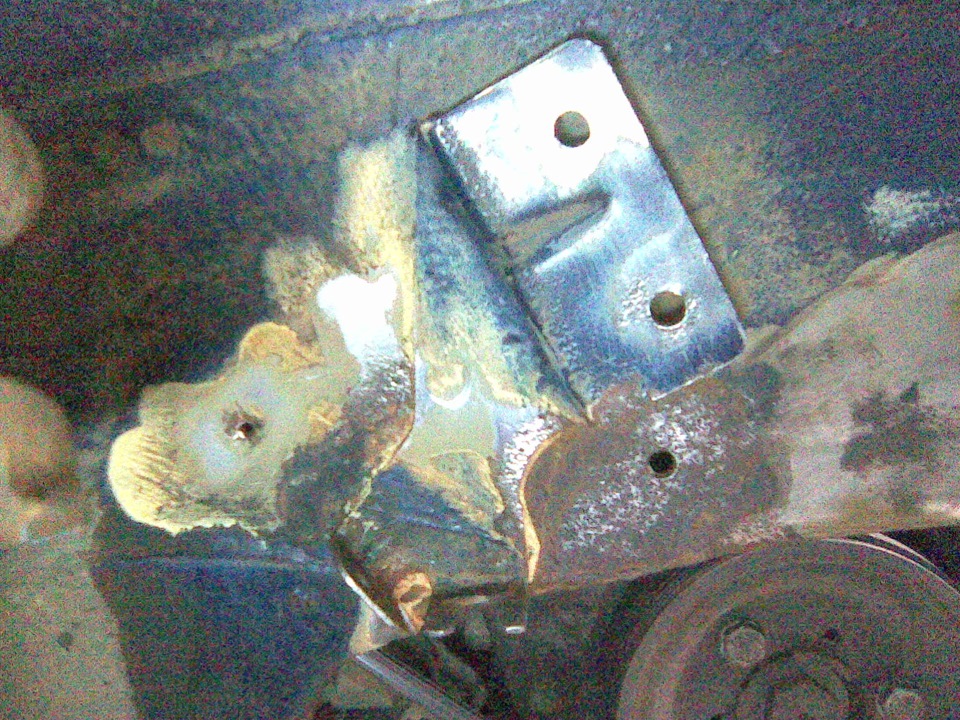

Ну и преобразователь ржавчины:
Завтра поработаю с другой аркой, после чего буду грунтовать эпоксидным грунтом, красить и наносить антигравий.
