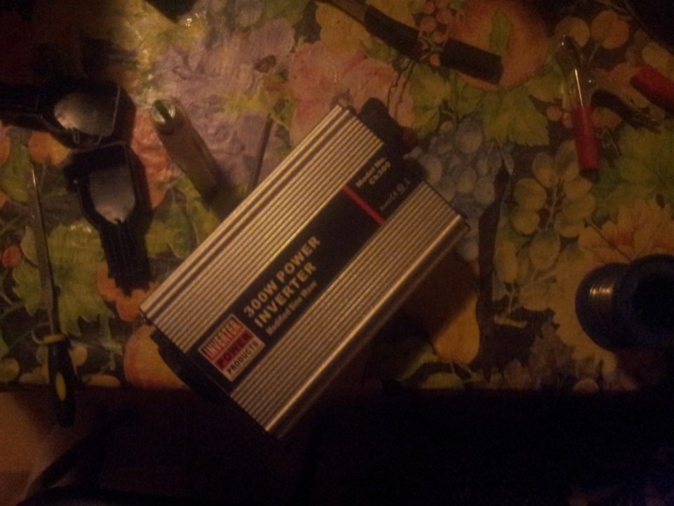

Как оказалось в комплекте отсутствует питание от прикуривателя. Порывшись у себя в вещах нашел корпус от прикуривателя (да еще там в комплекте провода были очень маленького сечения (пришлось их заменить)).

Серег, хорошая идея иметь бытовую сеть на борту. Но я бы такое устройство питал бы напрямую от АКБ отдельными проводами большого сечения (16-25 кв.мм) со своим предохранителем. Судя по надписи на инвенторе, он выдает якобы 300Вт, значит потребляет он не меньше, а гнездо прикуривателя рассчитано на 100-120 Вт.
Да Ильюх ты прав. Сделал так на скорую руку. А так уже и разъемы присмотрел что бы за питать от акб и вывести в салон. Но нужно время которого и так нет. А так вообще есть мысля вывести отдельно розетку за подлокотником. Да и предохранитель я установил на прикуривателе. По технических характеристикам сказано что 10А

Так он подключается к аккомулятору. В прикуриватель это было временное решение.

Хы. Да фиговастенький этот инвертор, но на ЗОВе проверим. Надо брать на 1200 вт и далее как Илюхой описано выше делать!
Блин как же без Саниной критики))) Да я так и сделаю как Ильюха сказал. Сам инвертор спрячу за панелью а розетку выведу в подлокотник со стороны пассажиров. А испытать инвертор за 200 рублей думаю стоит.
Ну-ну, понятно всё. Так уж и быть, возьму свои инвертор на ЗОВ
