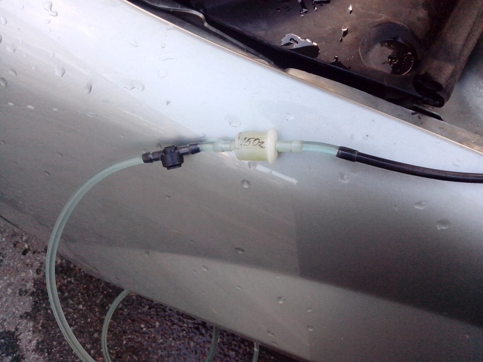

Машина мне досталась от предыдущего хозяина с мертвой форсункой омывателя и как раз с водительской стороны, промыть и восстановить ее не получилось.
Как я понял это достаточно распространенная проблема у стратусов, начитавшись подобных записей на драйве решил сделать так же как и многие.

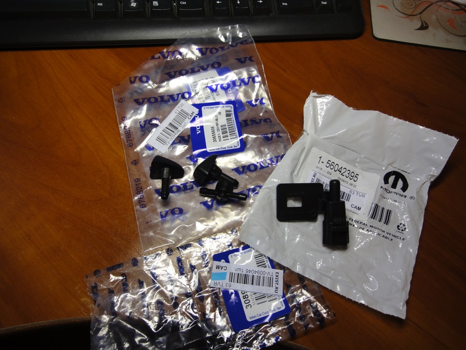

Поставить форсунки и клапан от Volvo
Ну и собственно заказал все это безобразие с экзиста т.к в нашем городе барыги ломят совсем неадекватные цены
Вот номера деталей, мб комунибудь будет полезно =)
30655605 Форсунка омывателя стекла ветрового — 260р
30896546 Клапан системы омывателя — 240р
Еще заказал датчик температуры окружающей среды
в надежде избавиться от ошибки P0073
56042395 Датчик забортной температуры — около 400р
+ доставка
Поменял, но померив сопротивление одного и второго датчика понял что похоже дело было не в нем… жаль конечно, по простому не вышло придется копать дальше…

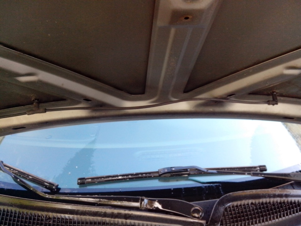

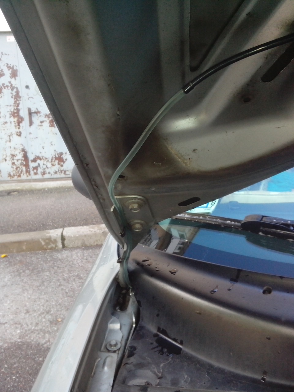

Еще прикупил у местных барыг фильтрик для системы омывателя и шланг… как раз оригинальная трубка была сломана на сгибе, ну и вот что получилось в итоге
Льет вроде вполне неплохо, только веер очень широкий и заливает по бокам и добивает почти до крыши
