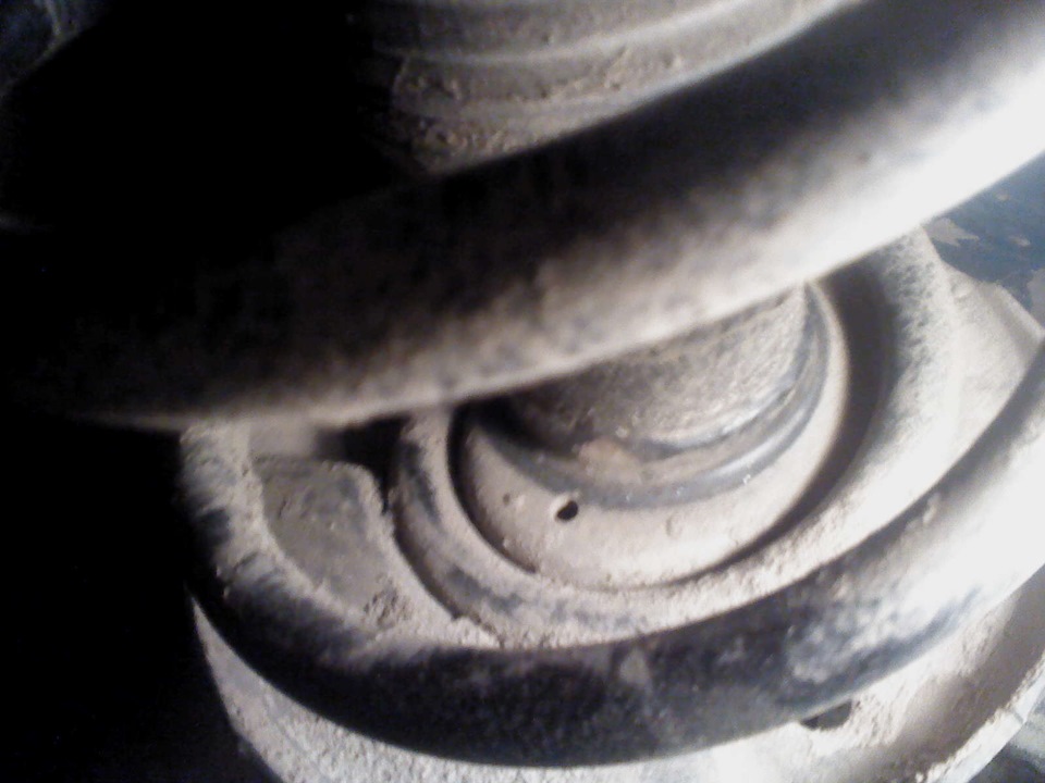

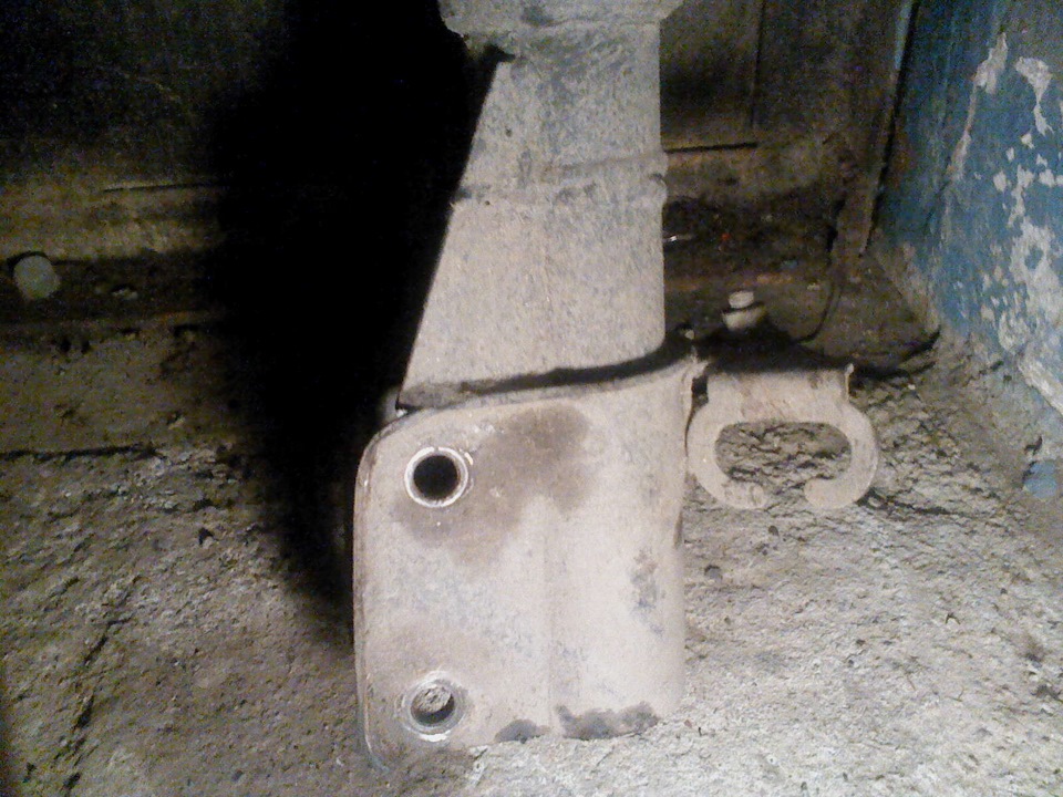

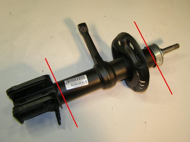

берем 41й сапог, отпиливаем нижную часть
берем приоросапог, отпиливаем к херам верхушку (потому что у стандартных сапог стойка меняется только в сборе, гайка завальцована) и низ (крепление к кулаку)
привариваем нижнюю часть от москвича к серединке от приоры, а на верхушку привариваем специальную резьбовую часть от ПЛАЗЫ

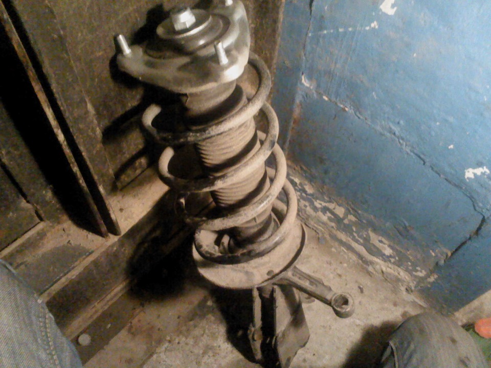

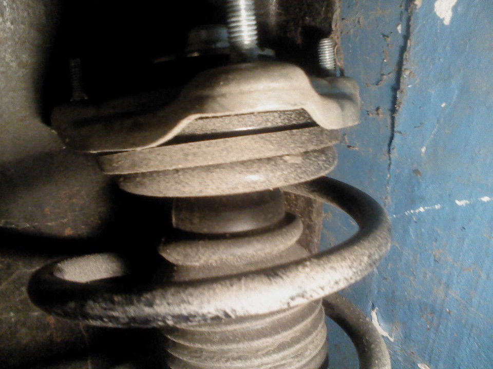

далее вставляем тазоплазопатрон, закручиваем плазогайкой, сжимаем пружину, надеваем, одеваем шайбу. берем в руки опору…

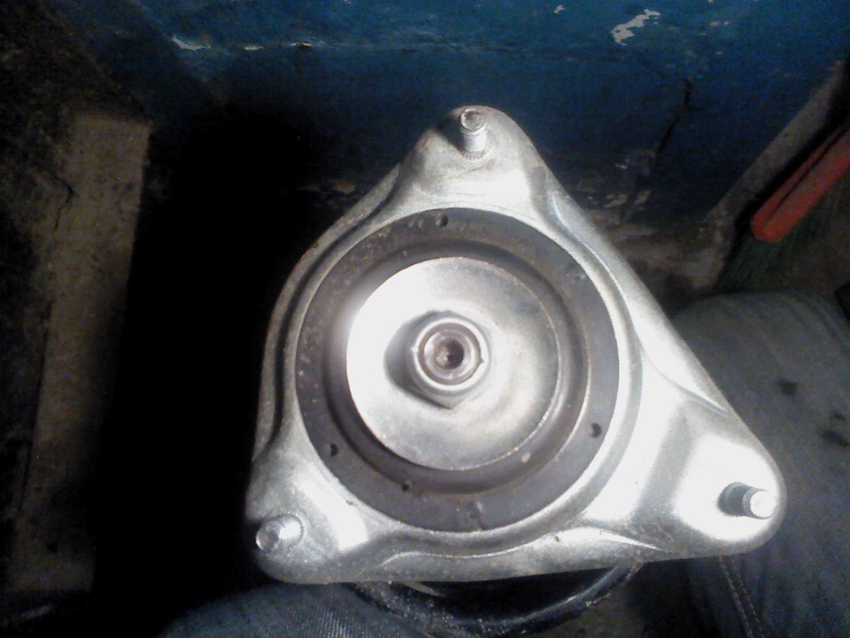

стоп! на подшипнике никаких маркировок, крутится с шохором, резина чернит руки…

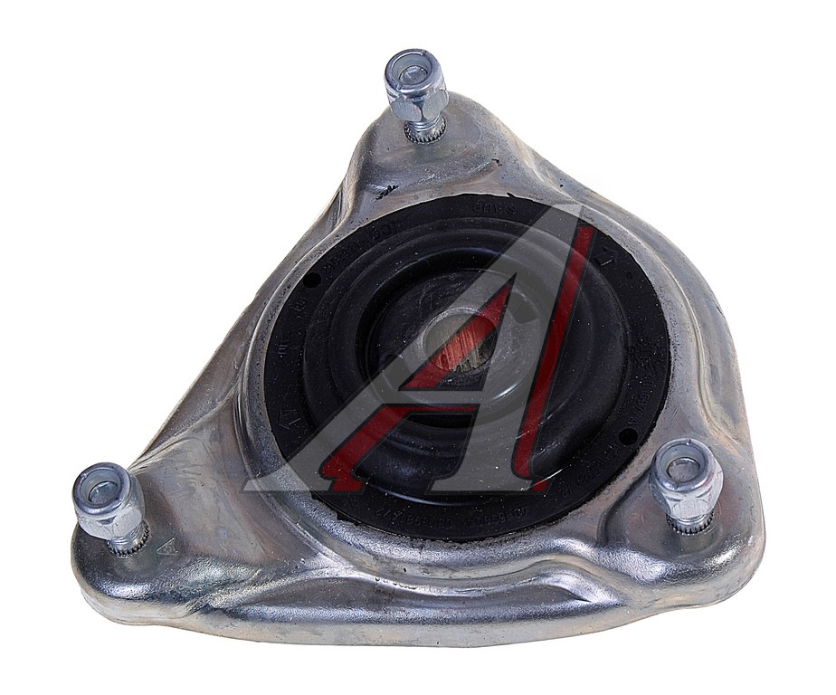

сел за яндекс\гугл\форумы… какой самый современный таз? правильно! гранта!
смотрим на его опорник
нравится! покупаем 2шт… взял фирмы Ростеко, подшипник SKF крутится туго, плавно, тихо, резина приятная, упругая
собираем наконец стойку!
ну и несколько фоток, подетально

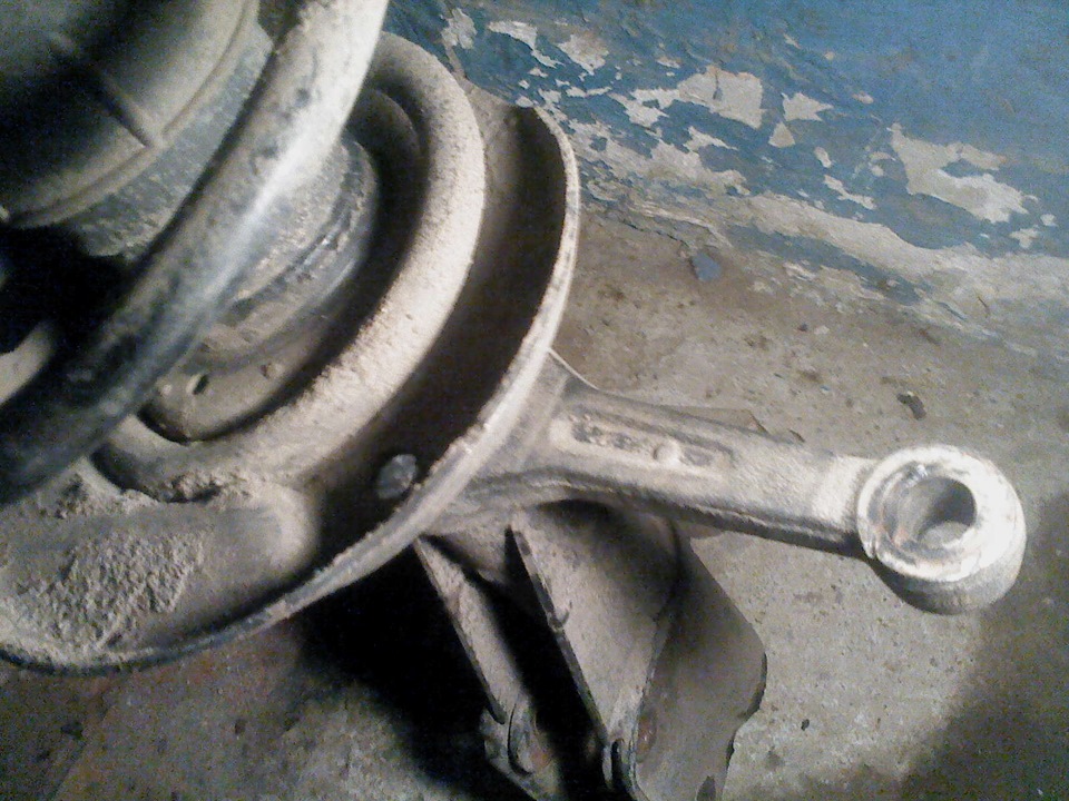

главный минус для многих, но для меня плюс! рулевая сошка стала короче, палец стал 16мм, как на тазах и ауди, родные тяги не подходят больше, готовых аналогов нет, я купил тяги от ауди и укоротил на 4см каждую, сайлентблоки внутренней тяги меняются, есть даже полиуретан, рулевых наконечников, как говна, на любой кошелек, от 100руб
регулировка схождения оказалась в колесной арке, по идее там грязно и все это засрется, однако тазы и ино ездят и ничего… а также развальщик больше не будет корячиться в подкапотке в ренопроводке и ренопатрубках, а у меня еще и магистрали ГУРа на месте старого сгона
новые наконечники имеют Г-образную форму, это добавило выворот колес
опора от гранты дала немного развала и немного кастора :) дополнительно установил проставки SS20 для машин с увеличенным кастором, поскольку у меня запилен стаб и резиновое мясо опор постоянно выламывало под углом, сейчас же все четко
высота подвески… машина получилась джип, обусловлено тем, что штатные точки крепления опоры в москвиче ниже, чем на тазу, поэтому москвич получился выше
