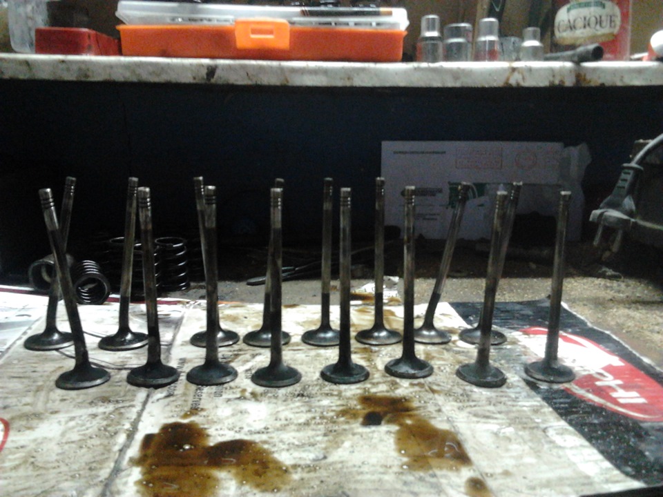

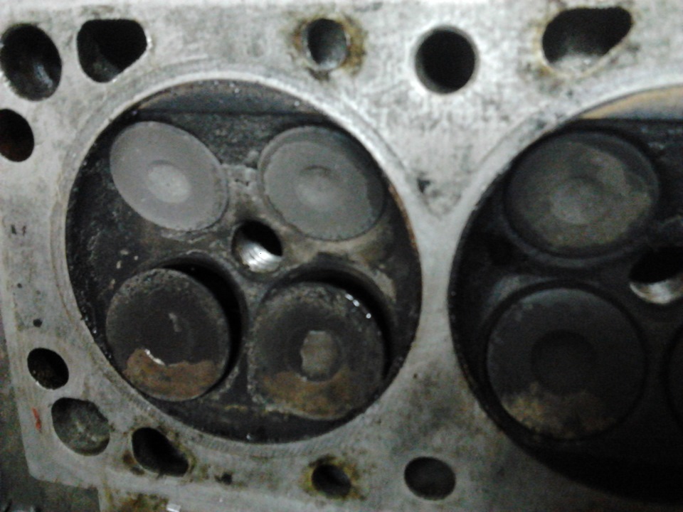

При неспешном подъеме в гору загорелся чек и машина заглохла. При попытке завести, двиг крутился легче обычного. Сразу заподозрил ремень, как оказалось был прав…
Ремень был CONTITECH. отходил у меня около 10 тысяч. Хоть предыдущий хозяин и клялся, что после обрыва ремня, менял все ролики, они немного люфтят, а один крутиться с шумом. Думаю он мог подклинивать. Помпа не люфтит, отходила пока около 6 тысяч.
Заказал комплект ГРМ CONTITECH (ремень и 3 ролика).
Снял голову, чуда не произошло, клапана загнуло.
Заказал комплект впускных/выпускных клапанов и втулок KNECHT/MAHLE. Сальник клапана AJUSA.
Голову отдавал в сервис, забрал готовую.
При замене ролика, от небольшого усилия, сорвалась резьба. Нарезал резьбу М10х1,5 и вкрутил шпильку М10 на М8 (купил в автомагазине за 7 р)
Собрал, завел, работает ))
Сразу заметил, что отсутствует шум от механизма грм, раньше небольшой шум был. Видимо дело было в роликах…

клапана себе тоже менял … печально что ремешок подвел (( обычно кто машину продает уверяют что все заменено
Не верьте никогда. После покупки обязательно меняйте все ролики с помпой и ремнём . Регламент замены 60 тыс.

Если выработка большая то лучше новые клапана если нет, то при возможности клапана можно напылить. Направляющие лучше под замену на сандартные.
клапана буду менять все однозначно, осталось выбрать клапана+втулки или купить ремонтные клапана и развернуть внутренний диаметр родных втулок.
