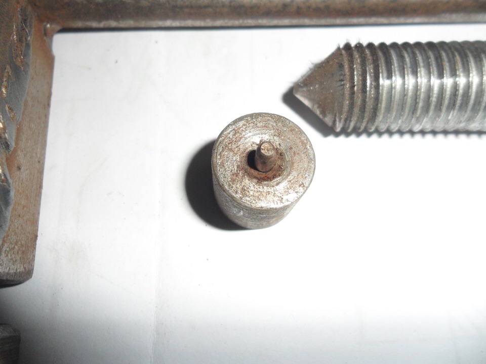

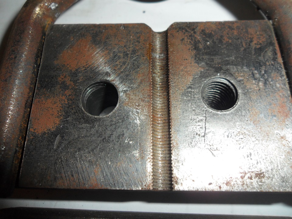

теперь подробнее
берем куски железа, собираем двумя болтами м8(для удобства резьбы резал в разных половинках),
сверлим отверстие и режем резьбу м5 прямо между двумя кусками железа. с одной стороны делаем фаску
теперь можно приварить гайку м16 прямо над отверстием м5, важно точно выставить гайку
теперь деталь, которую лично я делал на токарном станке, но ее вполне можно изготовить и с помощью дрели и болгарки.
пруток 14мм длиной около 20мм сверлим насквозь сверлом 3мм, потом сверлом 6мм(зависит от диаметра шарика) на глубину 16мм, . расплескиваем проволоку и вставляем ее внутрь, а за ней шарик. чтоб шарик не вываливался можно зафиксировать его резинкой.
Остается модернизировать болты м16
один точим на конус 90 градусов,
второй протачиваем до диаметра шарика на длину 10мм
вот собственно и все. теперь в считанные минуты можно делать так

я вот тоже сейчас делаю себе вальцовку. под разные диаметры трубок.примерно как твоя.тоже две половинки и в них много отверстий с резьбами и сверху выфрезерованая подвижная струбцина(как твоя зафиксированная гайка). под конус развальцевать проблем нет.
но как ты добился вот этого e.a.d-cd.net/4287bf8s-960.jpg
я трижды перечитал и просмотрел все фотки.можно немного подробнее?
давиш сразу этой хреновиной с шариком с помошью проточенного болта, а не конусного
Marsik1988
привет.
для этого служит деталь с шариком, кроме того нужен еще один болт, он вкручен в приспособу на последней фотке
И я не понял. Т.е. ты вместо болта под конус одеваешь приспособу с шариком и давишь ей? Но там же резинка, чтобы шарик не вываливался… или не так?
да, все так. резинка-колечко,
так край трубки получается упирается в это резиновое кольцо?
нет, наоборот. другой стороной к трубке
Другая сторона это вот эта? e-a.d-cd.net/487bf8s-960.jpg
т.е. в трубку давит этот штифт?
да, штифт вставляется в трубку
может глупый вопрос, но…зачем подшипник вставлять?
Шарик от подшипника. Чтобы убрать врашающую нагрузку с трубки и оставить только сжимающую
аааа, понятно, спасибо
