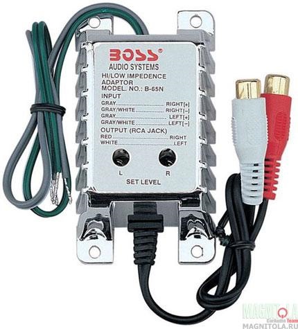

Как многие из автовладельцев с4 заметили — звук то у нас паршивенький. Я не долго думал и поменял колоночки (нескольками постами ранее), но и этого конечно не достаточно — после того как была машина с хорошей акустикой. Зачесался вопрос) и сразу же встал ответ — как поставить саб. Шерстил форумы, ну и общее предложение это замена головы — 3 варианта штатка 2din, Intro и RedPower. Цена колеблется от 20 до 30 килорублей — вопрос а оно надо за такие деньги? Качество этих магнитол ужасное — что говорить — WinCE. Народные умельцы начали перепаивать штатные магнитолы — так как у нас Hi-Input выход и линейный вход по обыкновению от усилителя не подключить! Перепаивать магнитолу на новой машине ну уж очень не хотелось, но и 30 рублей за 2din отдавать тоже не горел желанием. И тут удачно посоветовал один товарищ! Вот такую замечательную вещь — Конвертор уровня, о как!
Быстренько прогуглив нашел вариантики:
Вопрос!
Кто подключал данные типы устройств — поделитесь мнением и советами что лучше поставить и все таки как лучше запитать, кто пишет от самой головы, кто пишет от колонок причем от передних именно. Смысл подключения предельно ясен — как сделать проще и лучше?)) Как только узнаю сразу же в эти выходные буду ставить саб и усилком!
Комментарии 14
Привет я ставил саб через мистери, питал через задние колонки, так как усил на 1 кв а саб на 300, играет с родными колонками, которые через пол года начинают просто шикарно играть с сабом, главное не заколхозить их бахующим сабом… Т к середина провалится просто, ставь музыкальный саб и будет счастье)) что касается переходника, качество музыки не всегда будет хорошее( это просто нужно послушать) а так треки в хорошем качестве отыгрывает на ура !
Понял спасибо, а как насчет усилителей с высокочастотными выходами, которые напрямую должны кидаться к ГУ? Как сказал ОД?)
на королле стоял усилитель DLS RA30 был подключен через входы высокого уровня, играл просто замечательно. у многих dls есть такие входы, начиная от самых бюджетных.

посмотри у меня в БЖ про переходник Mosconi подключался через него, у нас отличные установщики толк в музыке знают чемпионы России по автозвуку в разных номинациях, делали все они. если надумаешь то в личку распишу что и как делалось.
сначала делал все у обычных установщиков- с точки зрения установщиков -электриков все подключили все работало, а как оказалось с точки зрения правильности подключения для получения настоящего звука они все не так сделали, в итоге все пришлось переделывать. а через линейный преобразователь мистери были шумы…

я на выходе с гу через 6см подрубил.
как результат?
да вроде норм, особо не меломан. Устраивает))
понял, спасибо)
