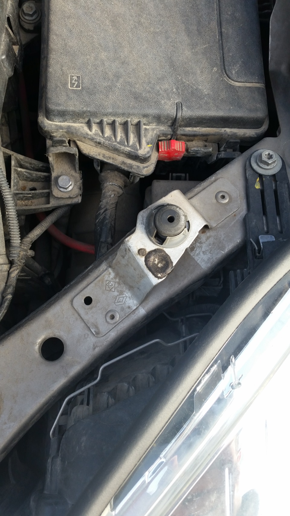

-переделывали концевой выключатель капота, который поставили в неудачном месте и из –за него машина не ставилась на автозапуск, т.к. А94 считала, что открыт капот… вот и на память пластилин закрашенный краской из балончика ;) фирменный сервис Старлайн ;)

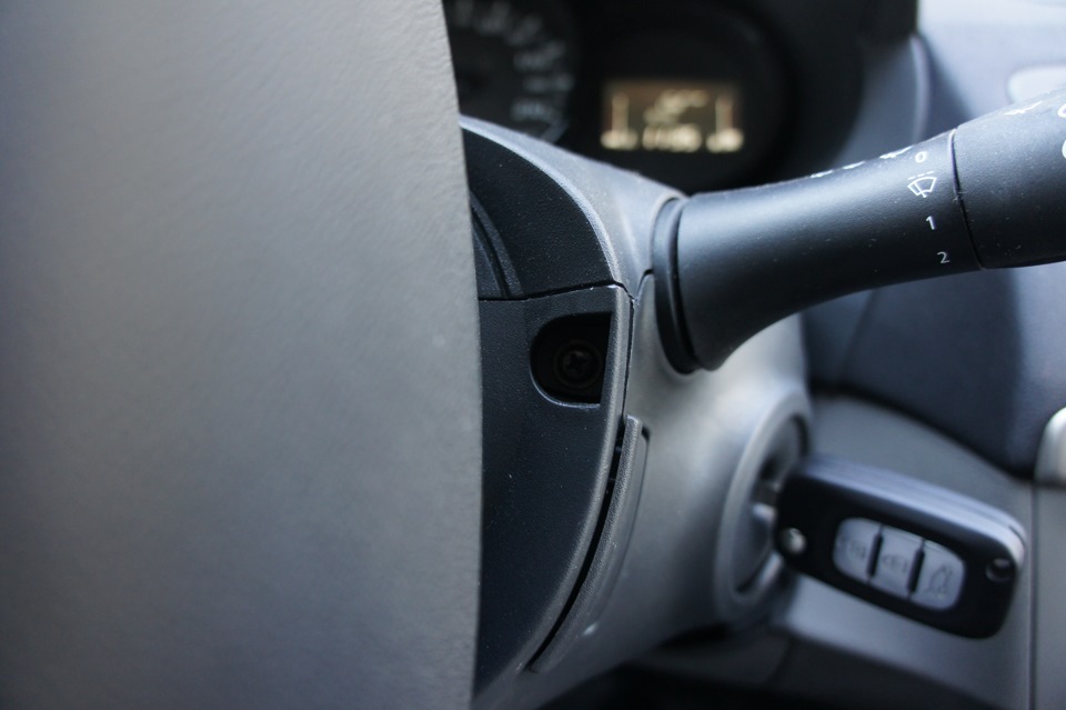

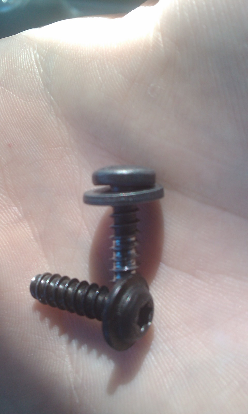

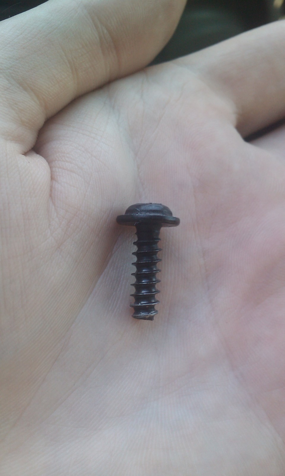

— заменили не оригинальный саморез в рулевой колонке (поставили с головкой на крестовую отвертку),
— при переделке концевого выключателя капота нашелся болт от крепления воздушного фильтра, который валялся в углубление, где крепятся поводки щеток (удивительно, что не вывалился за неделю)

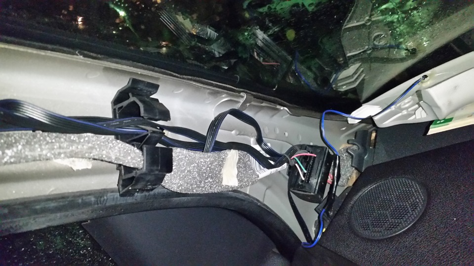

Пару фоток :)

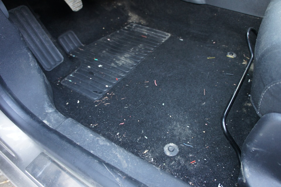

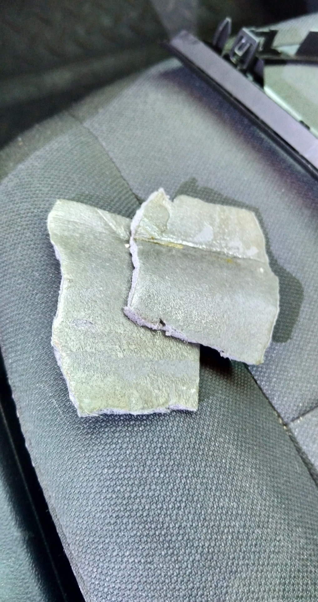

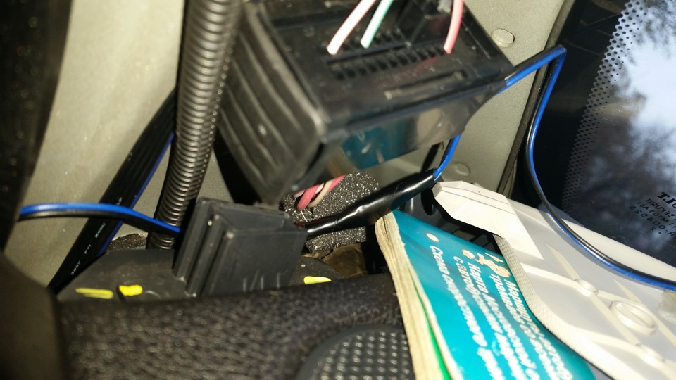

Установщик автосигнализации не убрал огрызки проводов от своей деятельности, а накрыли сие деяние ковриком. Заметил весной, когда делал полную уборку автомобиля.

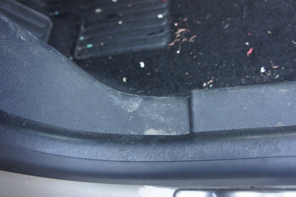

После монтирования автосигнализации стал отходить пластик «порога»
При снятие защиты кожуха потеряли один болт и втихаря заменили на другой (более толстый, см. выше). По весне когда делал уборку нашел родной болт под сиденьем и вернул его на место – жалко, что родной болт теперь проворачивается :(

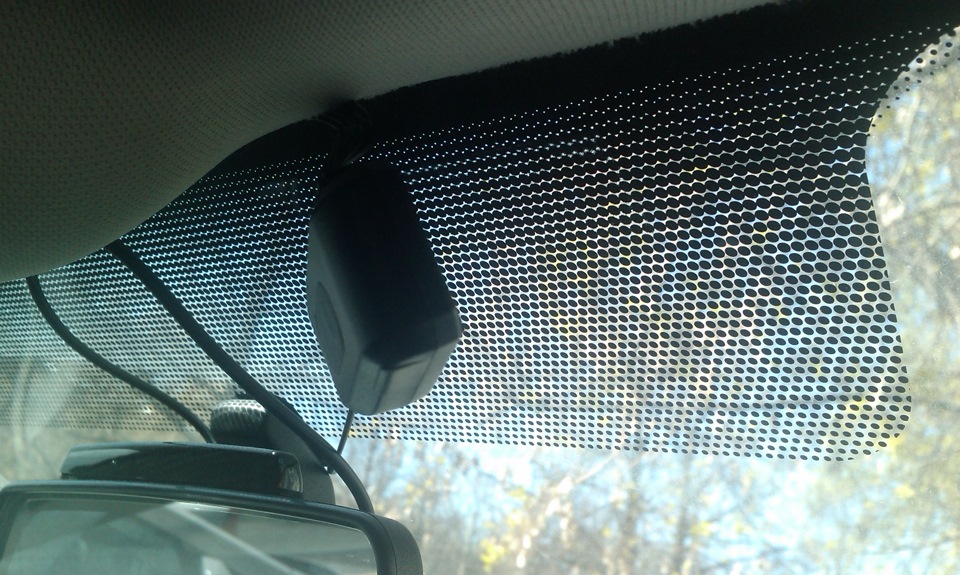

При первых теплых деньках мая, отвалился датчик сигнализации :) что вызвало ложное срабатывание и записку от соседей, что еще раз и разобьют машину. (200 р и Скотч 3м Выручил )

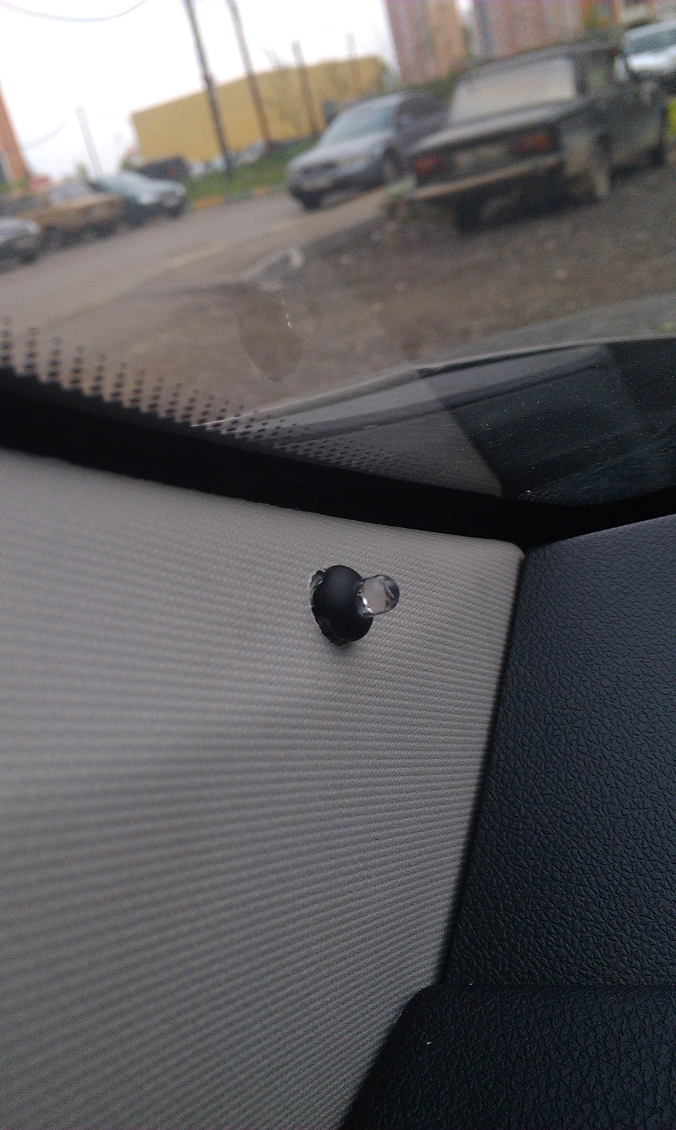

Начал вываливаться диод состояния автосигнализации, присмотрелся по ближе и оказалось, что просверлено отверстие больше чем надо. ( купил термопистолет 700 р. )
ИТОГ: Прежде чем вестись на слова официальный, рекомендации горячей линии, на принцип — где дороже там и лучше (фирменный установочный центр 16500, авторизованный от 12 до 14 т.р.) найдите знакомого автоэлектрика.
P.S. На днях еще стяжка из под рулевой упала … наверное от обходчика :)
Спустя 1.5 года…
Так как фирменный установочный центр по вопросам гарантии на установку стал принимать по будням — к ним доехал спустя год . . Очень не хотелось тратить рабочий день на исправление косяков установщиков.
Причиной не срабатывания автозапуска оказалось, то что при первоночальной установке чип просто кинули в обходчик и он там свободно перемещался :)
Так же меня интересовало, что они предложат сделать с диодом состояния сигнализации, который постоянно вылазит. . косяк что не там сверлили признали сразу и диод уперся об кузов :) для исправления данной проблемы предложили МОЛОТКОМ ЗАМЯТЬ МЕСТО ПОД ДИОДОМ!
Спустя 2 года… Вчера дошли руки до укладки провода от регистратора под обшивку и посмотрел, почему вываливается диод состояния сигнализации. Очень огорчило, что так небрежно пытались зафиксировать диод после ошибки в установке.

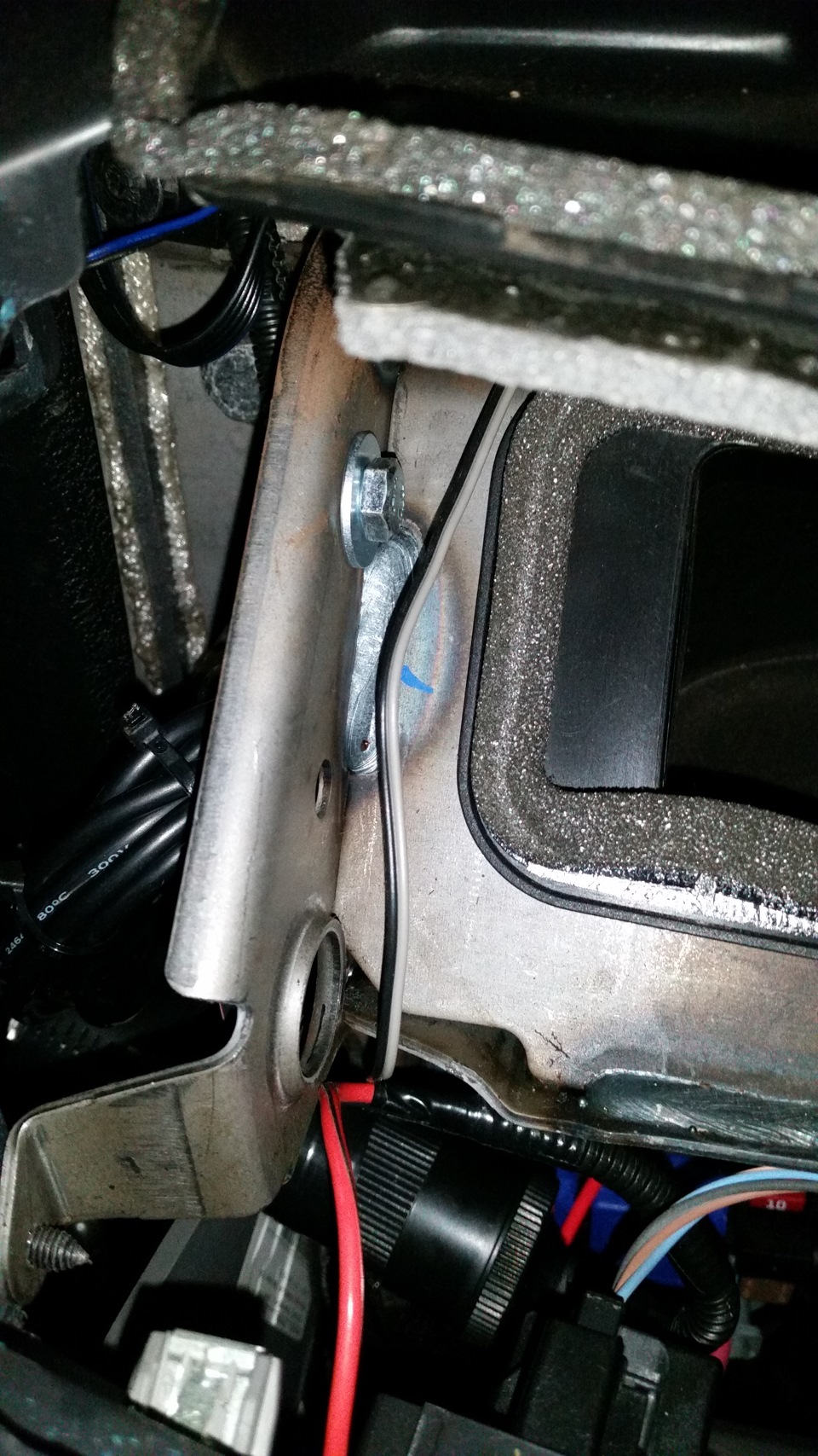

Посмотрел металлическую планку, которую мне предложили замять молотком, что бы диод не выдавливало. . Очень огорчило, что установщик поленился шину от передатчика притянуть стяжкой к косе проводов…

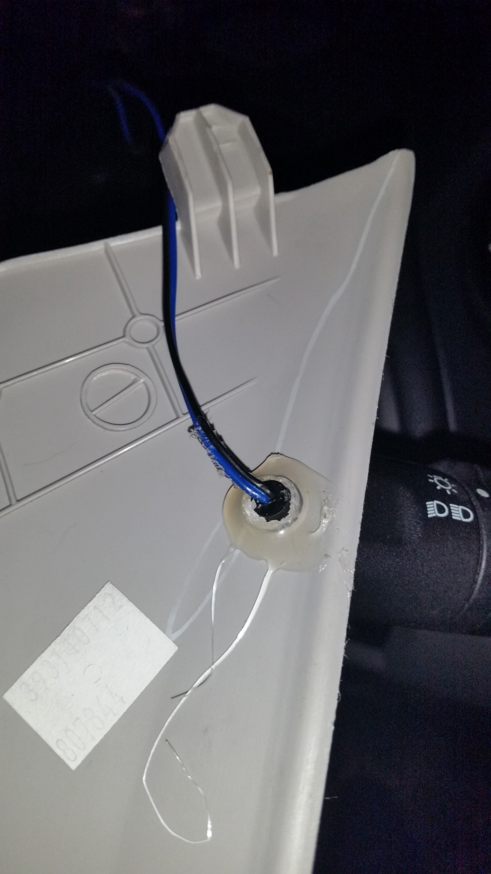

Больше всего интересует зачем они провод состояния сигнализации разрезали?
Сейчас жду весны 2016 .Буду делать шумку и выложу фотки почему гремит блок или обходчик за приборкой :(
15.11.2015 подключал видеорегистратор и обнаружил еще один провод отдельно от косы с проводкой. Страшно становиться, как фирменный установочный старлайн мог сделать врезку в провода под порогом и разместил блоки сигнализации… лето скоро и ждите новых отчетов :(
2.09.2018 полез ставить пищалки. И нашел очередной привет от этих деятелей. Провода для сервисной кнопки сложили и закрепили этими бумажками + намазав клеем, который не высох за 5 лет
