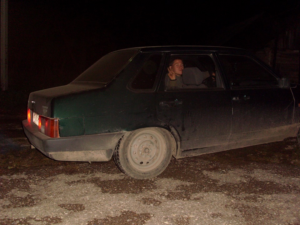

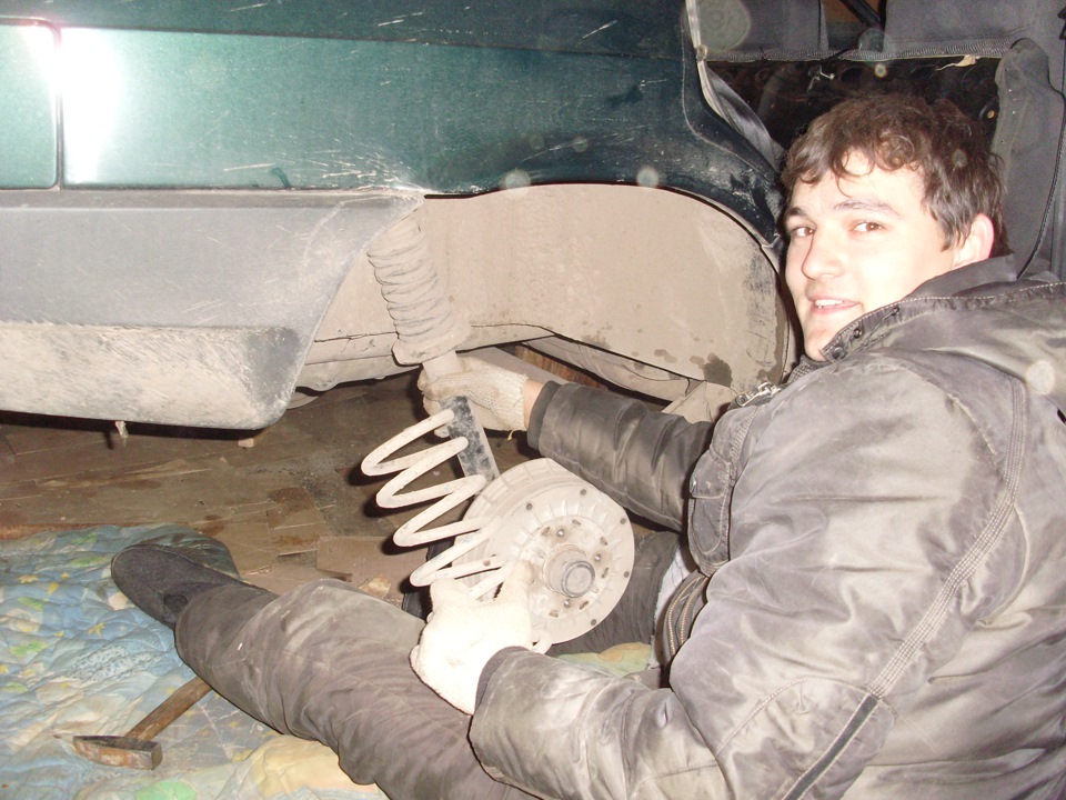

Только приехал от друга, меняли задние пружины на -120 ТехноРессор
одна стойка снялась легко но вторая никак совершенно не хотела срываться… мы уже было отчаялись но посидев подумав решили а не попробовать ли снять пружину не снимая стойки…поставиили машину на пеньки и максимально отпустили балку вниз и стянули пружину со стойки.радости не было предела! -120 оделись еще легче)
Все поставили спустили машину, сразу на глазах упала еще ниже…выехав из гаража увидели что теперь легла идеально!
Теперь срочно нужно на перед -90

пружины не слетают?
заднике не слетают…эт обычно с передними есть такая проблемка и чаще на пиленных из за не ровно витка…
а шток нужно будет укорачивать?
если есть возможность все и делают КХ у меня еще сток живые одел на них просто)
Хорошо села) Тоже пилили зад открутив только шток, но нам было проще машина была на подъёмноке) Только переживал за нижние втулки мы их хорошо туда сюда прмыли)))
когда начали собирать оказалось что так даже быстрее открутив тока шток)
Я ещё за шланги тормозные когда вывешивал на подъёмнике)
за них то я как раз переживал больше всего
