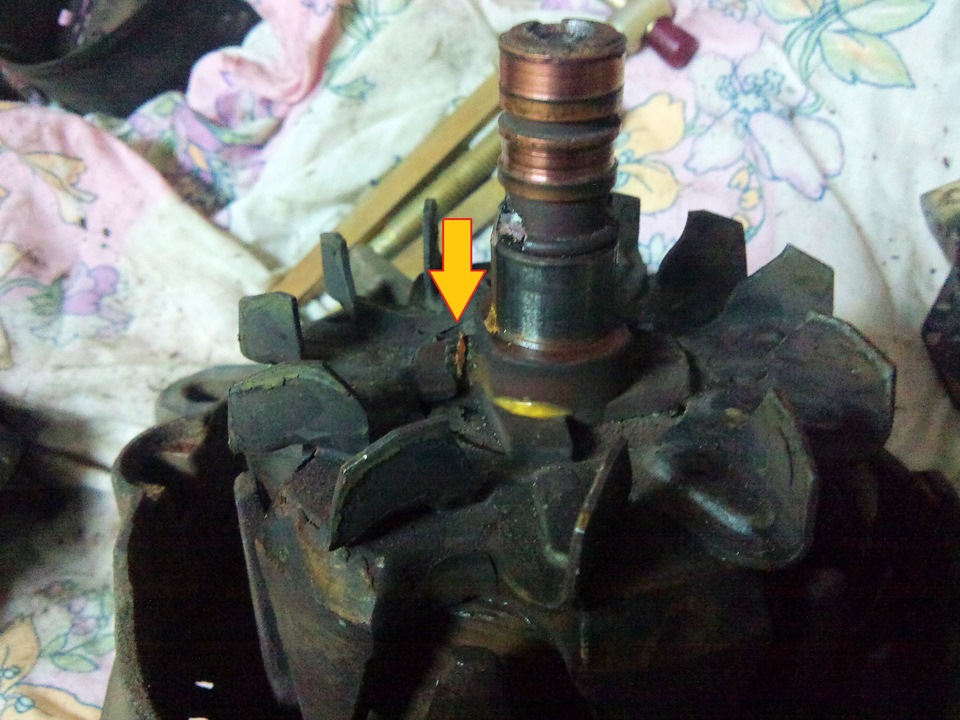

В желании убрать лишний шум из под капота перебрал генератор. Шумели износившиеся щетки.
Полных инструкций разборки генератора не мало, отмечу пару особенностей переборки.
Под кожухом регулятор напряжения с щетками и диодный мост.
Обратите внимание на почти закончившийся ресурс щеток. Под замену. Новый регулятор не фотографировал.
Подшипники снимал съемниками (2х и 3х лаповые). Обязательно будет необходим съемник с расточенными зацепами на лапах, или же такой же магазинный вариант, иначе под подшипник не пролезет. Фото не мое, прилагаю
Контактные кольца (коллектор) тоже измотаны, извлекаем коллектор. Отпаиваем провод от контактов в указанном месте. Всего 2 контакта по две стороны оси. Отпаивать надо осторожно, заменить испорченный медный провод с функцией памяти будет очень муторно.
Далее коллектор необходимо в прямом смысле уничтожить. Можно снять только разломав, это делается легко.
Подшипники взял японские KOYO с годом гарантии. Стояли NBR, у одного потекла была смазка, в нем болталась ось якоря по диагонали.
Дальнейший процес не фотографировал, спешил установить до ночи. Конечно же все было очищено от грязи. Радостный, в 2 часа ночи дособрал, поставил на машину, не работает. На следующий день пересобрал — не работает. Еще раз досканально почистил все контакты. Это указанная вначале гайка, шайба, контактное кольцо плюсового провода на генератор, разъем минусового подключения, контакты, соединяющиеся с регулятором напряжения, контакты диодного моста. Заработало, тестером не мерил пока, но уже заметно что выдает лучше, а главное работает тише.
Заменено:
Коллектор генератора WAI код 28-8627-2W 110р
Регулятор напряжения HUCO код 13 0552 559р
Подшипник KOYO 6303 с резино-металлическим пыльником (2RS CM) 388р
Подшипник KOYO 6203 с резино-металлическим пыльником (2RS CM) 253р
