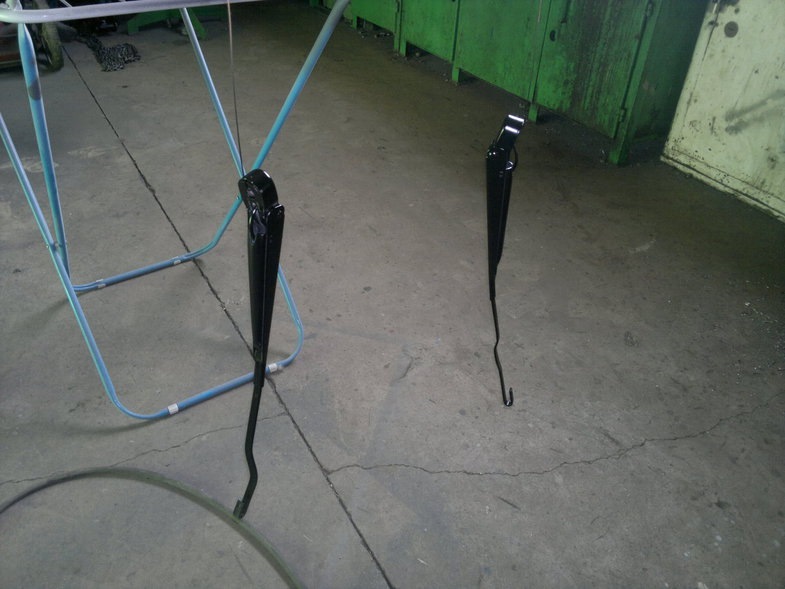

И так, начАв собирать фаро-мойки решил всё таки фары и решётку тоже обновить, а так же поводки дворников лобового стекла что бы, было едино . Очищены, загрунтованы и окрашены матовой краской
Да, но зона очищения у меня была очень маленькая особенно с водительской стороны (кто не помнит, вот старенькое фото — как вспомню, так вздрогну :D )
Как выяснилось, трапеция у меня стояла от седана, а у купе оказывается другая.
Купил трапецию именно от купе w123, привел в порядок, смазал
Поролон на сливах, и крышке трапеции пришёл в негодность, всё заменил

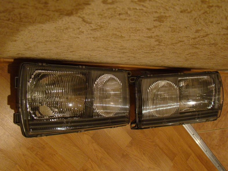

Фары разобрал, почистил от пыли
как выяснилось не зря разбирал, по фото можно увидеть что пластик фар — разного цвета
Загрунтовал
И покрасил, но тон краски сделал всё таки не много темнее оригинала, но всё равно серый

Зона очищения дворников стала приемлемой

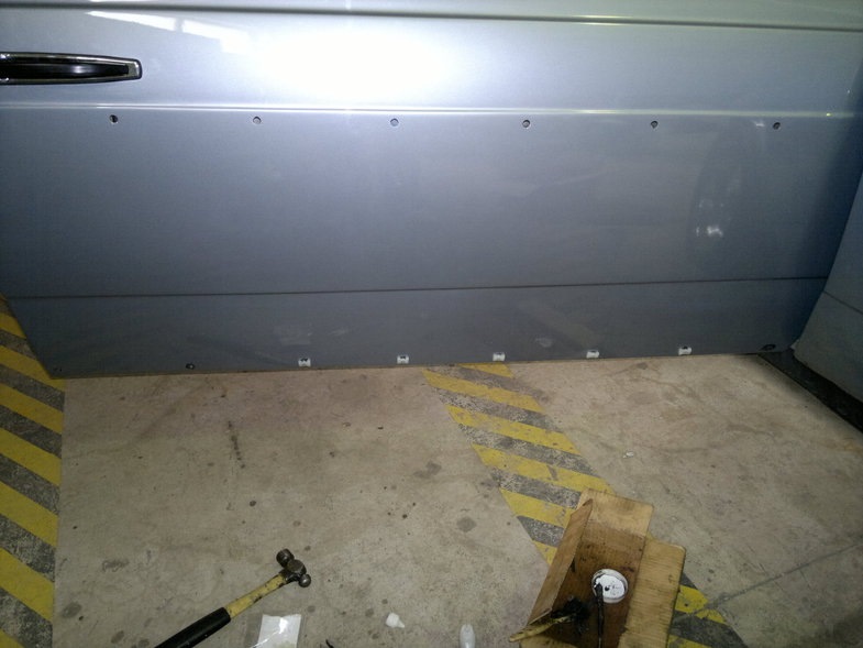

Купил пистоны,
по тихоньку их ставлю …

Так же по совету BlackW115 сделал уплотнители над фарами, взял какой то уплотнитель от современной БМВ и на 2-х сторонний скотч, для того что бы меньше грязи было под капотом и на верхней части фар.
Фары готовы для установки
