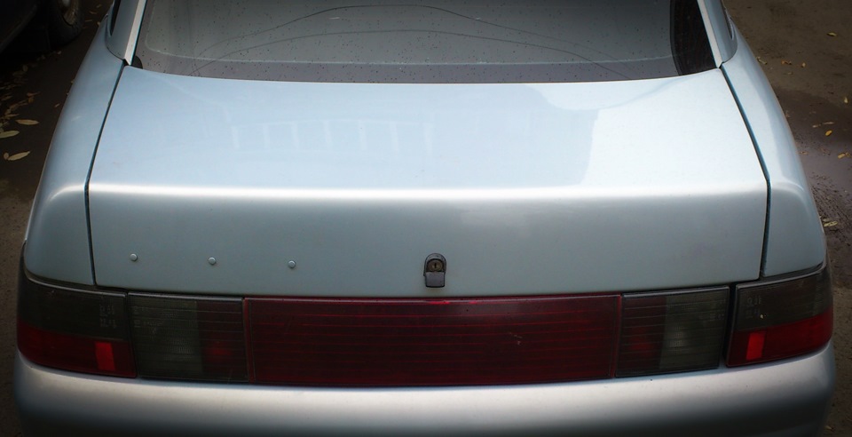

Левая легко сама снялась, заглушки пришлось подбирать.
Нашел белые которые подошли, покрасил в цвет.
Подошли очень хорошо.
Заглушки 3шт = 45руб.
Правую срезал ниткой скрученной в несколько слоев (рвалась 3 раза), чтобы краску не поцарапать. Не стал искать леску или струну.
Скотч который остался вначале аккуратно ключами поснимал, потом вайсперитом и тряпкой.
Комментарии 2
Можно наклеить шумку с внутренней стороны на дырки, а с внешней закрасить в цвет, у меня так сделано
учту)
