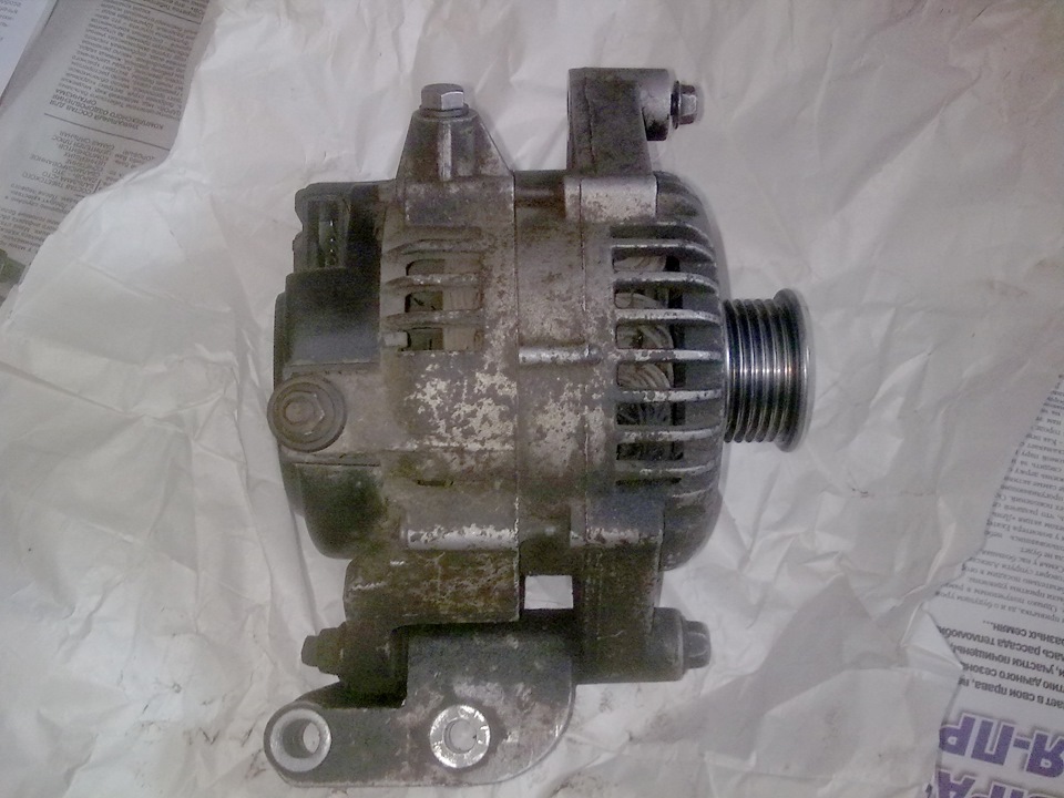

Все это уже было проделано давно, поэтому мог уже что то забыть, но постараюсь все детально описать: как провести ревизию генератора (заменить подшипники, коллектор и др.) .
Как снять генератора с машины читаем здесь.
Для ревизии генератора нам понадобятся: съемники подшипников (3-х или 2-х палые, маленький и большой; лично у меня были вот такие), накидной ключ на 24 с большим изгибом, шестигранник на 8, пассатижи, отвертка, паяльник и мультиметр.
Так же я заранее купил два подшипника, коллектор и щеточный узел.
Приступим к ревизии генератора.
Последовательность разборки может быть разная. Все зависит от того, что вы будете менять в генераторе.
1) Если передний подшипник менять не нужно, то разбираем только заднюю часть, если же собрались полностью менять все, то сперва нужно открутить гайку шкива генератора.
Это можно сделать двумя способами: сходить на шиномонтажку (там ударным гайковертом вам эту гайку открутят за две секуды даже без фиксации), либо попытаться открутить самому с помощью накидного ключа на 24 с большим изгибом (чтобы свободно залез в шкив) и шестигранника на 8.
2) Далее снять муфту с вала генератора.
3) Откручиваем кронштейн крепления к двигателю.
4) снимаем заднюю пластмассовую крышку с генератора.
5) Откручиваем крепежные болты задней части генератора, а так же болты крепления регулятора напряжения, диодного моста и щеток.
6) Отпаиваем диодный мост с регулятором напряжения и щетками.
7) Снимаем заднюю часть генератора съемником.
8) Снимаем защитную муфту подшипника.
9) Съемником снимаем задний подшипник.
10) Если необходимо заменить коллектор с токосъемными кольцами (если на них большая выработка), то отпаиваем контакты колец от контактов ротора на крыльчатке, (перед этим прозвонив контакты мультиметром и записав, какой контакт к какому кольцу относится).
11) Снимаем коллектор с токосъемными кольцами.
12) Для замены переднего подшипника съемником нужно снять переднюю часть генератора.
13) Далее выбиваем или выдавливаем съемником подшипник во внутрь передней части генератора.
14) Устанавливаем новый подшипник.
