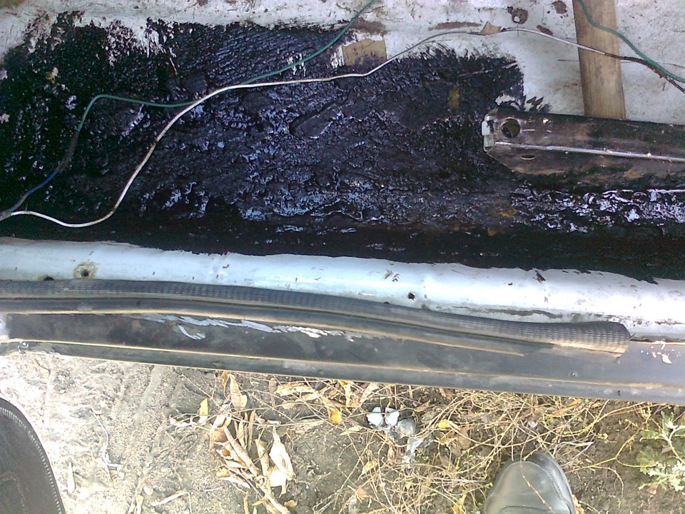

Решил заменить пороги свои, договорился с человеком который мне их переварит.Договаривались на выходные потому, что в другие дни работа) Наступили одни выходные меня бороданули, потом вторые… на конец то на третье выходные у него получается, разобрал я сам салон, промазал мастикой усилитель и пороги внутри, загнал к нему в гараж отдал ключи и ждал звонка.
В общем там не только порог сгнил но и дно начало гнить, вырезали, новый наварили и промазали его мастикой с двух сторон
Сделали еще арку заднюю, а порог возле заднего колеса не стал делать, наваривать латку говорить бесполезно нужно всю деталь менять(Но мне кажется, что такой у нас не найти, нужно что то придумать другое)
Забрал машину, мастика сохла еще два дня потом потихоньку каждый день после работы немного доделываю что начали, местами еще захватил в кабине ржавые места зачистил, загрунтовал.Потом только занялся покраской самих порогов.
Осталось только собрать салон, заодно вычистить все, там под ковром столько песка ужас(хоть лопатой выгребай). Так надоело ездить в бардаке, сидение водительское на 2-х болтах прикручено, пассажирского и вовсе нет, ковер весь свернут. Вот такая вот неделька)))

Ремкомплекты брали от 2107 или на иж свои какие-то?
это родной порог или классический брал?
от классики. родной фиг найдешь

Отлично сделал так и не отличиш что менялись :)
мастику где покупал и сколько сохнет?
Покупал в Правите. Сохла 3 дня так как на улице прохладно
