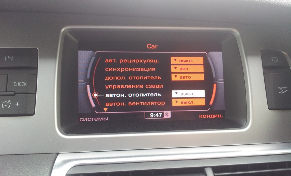

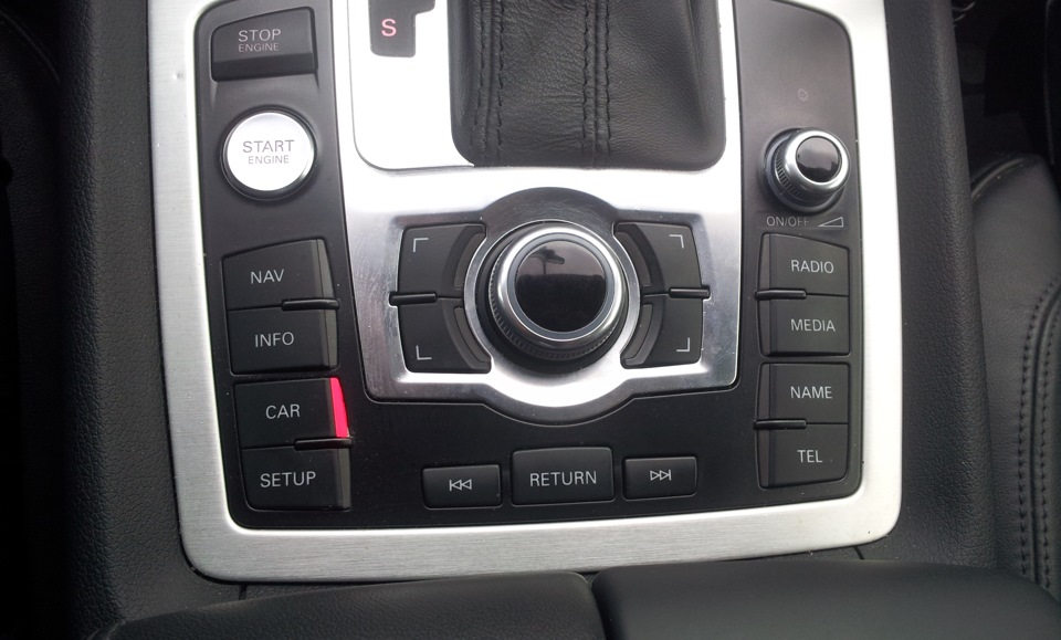

Заходим в меню "CAR"
Выбираем "Кондиционер"
Проваливаемся в его меню и тут у нас появляются новые поля "автономный отопитель" для зимы и "автономный вентилятор" для лета)))

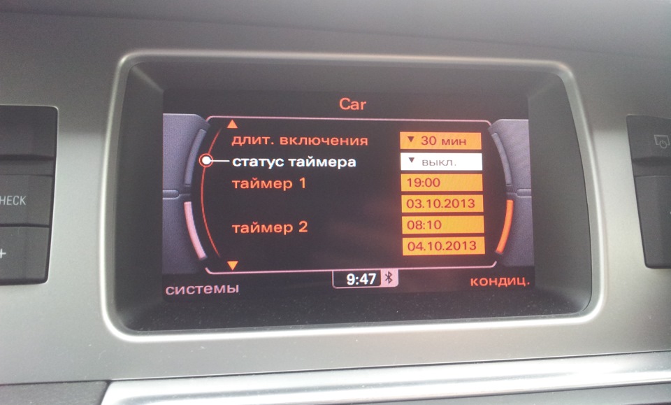

а так же появляются три таймера, чтобы можно было запрограммировать когда "отопитель" или "вентилятор" должен включаться.
Теперь просто перед тем как покинуть машину нужно выставить на климате нужную Вам температуру и желательно выбрать "длительность включения" минимум 30 минут, иначе этот отопитель можно быстро закоксоваться. Еще один нюанс, что после использования отопителя желательно чтобы Ваша поездка составляла не менее 30 минут иначе есть риск разрядки аккумулятора (благо мне на работу 50км ехать))).
Еще если Вам надо отойти буквально минут на 10, но хотите вернуться в теплую (как будто заведенную) машину, то просто активируете его без таймера и он работает 30,45 или 60 минут пока Вы не вернетесь.

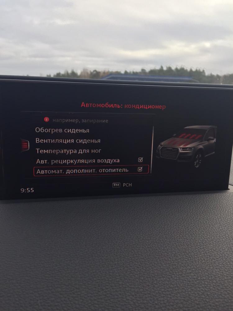

Хотел тоже доактивировать вебасто. Позвонил дилеру — говорят в новых КУшках автономного догревателя не установлено, только если сразу заказываешь опцию. Салон обогревается просто феном в системе кондиционирования при запуске двигателя(((
НО, захожу в меню — есть пункт "Автомат. дополнит. отопитель".
Прикрепил бы фотку — нет вложений…
