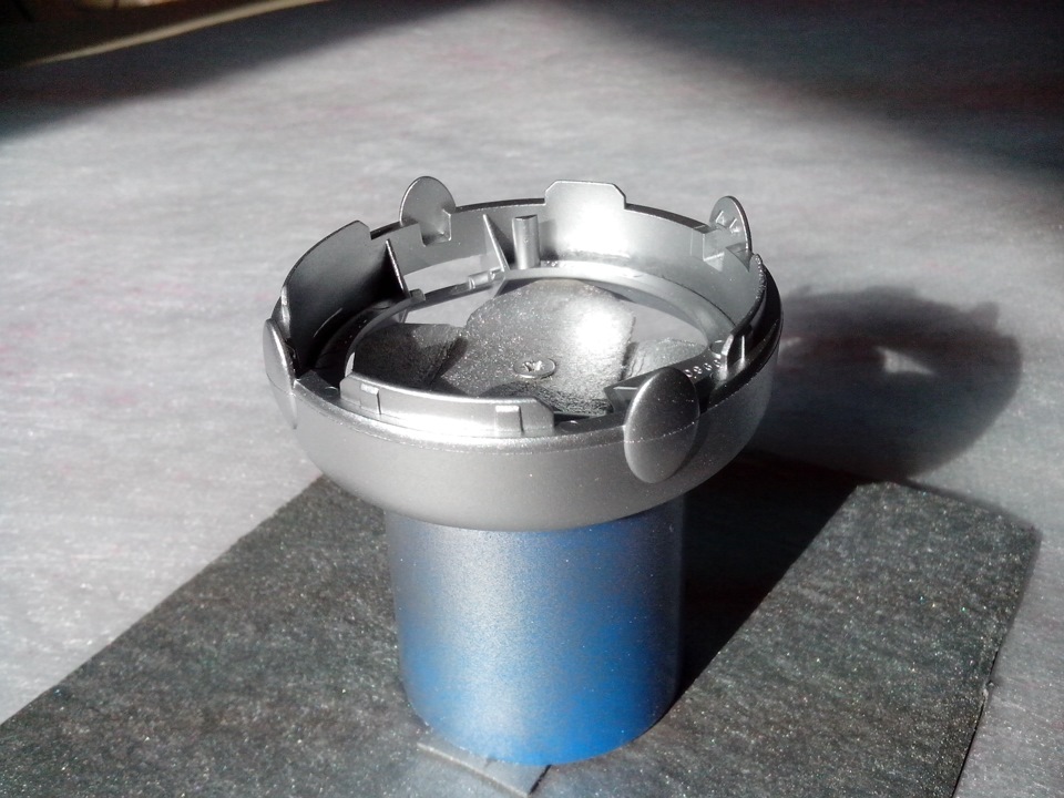

Попробуем сделать самостоятельно пепельницу 8211 F9.
Для этого понадобятся:
>краска-спрей алюминиевого цвета (серебрянка)
>матовый лак в аэрозольном балончике или краскопульте
>прямые руки
Разбираем пепельницу. В этом нет ничего сложного, там всё на защёлках.
Наша цель отсоединить само кольцо от пепельницы, а потом отсоединить крышку от кольца.
Вот что должно получиться:
Брызгаем первый слой краски, совсем чуть-чуть:
Ждём пока подсохнет первый слой и затем покрываем вторым слоем.
После того как подсох второй слой, я перевернул деталь и брызнул ещё с обратной стороны.
Теперь, что бы закрепить "серебрянку" необходимо покрыть деталь лаком. Я крыл мебельным, матовым лаком из краскопульта.
Теперь осталось подождать пару часов, пока лак полностью высохнет.
Собрать пепельницу обратно и насладиться результатом своей работы
На своём месте такая пепельница выглядит посимпатичнее обычной, чёрной.
Найду баллон с краской под хром, сделаю ещё одну, только с хромированным кольцом.
Фотокамеры под рукой не было, поэтому прошу извинить меня за фотки с телефона.
