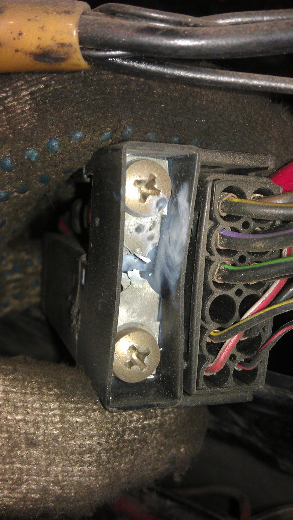

Пришло похолоданее.
Перестал заводится на холодную.
Свечи накала горят но не заводится.
Замерил напряжение на свечах и понял что там нет не чего.
Полез к блоку накала свечей и увидел что там сгорел предохранитель на 100А.

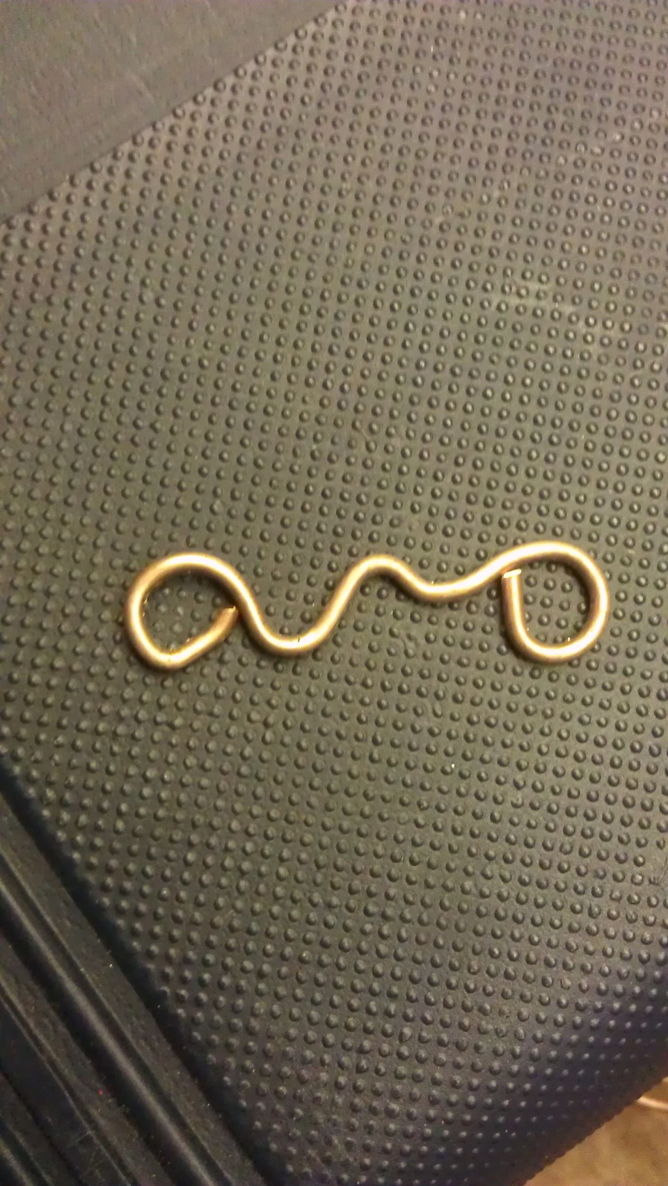

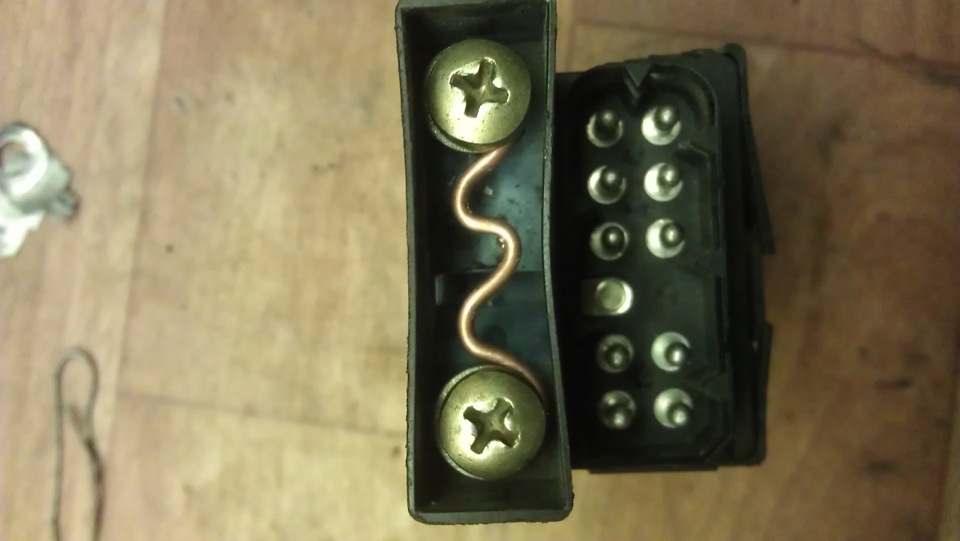

Причем предохранитель не простой и искать времени нет.
Сделал из медного одножильного провода. 2.5мм кв.
Завелась с пол оборота.))
Все на фото.

Где находится этот провода
В моторном отсеке, с торца бокса где стоит блок управления мотором(мозги) за аккумулятором.
Точно такие же предохранители стоят в газелевском блоке силовых предохранителей
Не слишком греется у вас эта конструкция? сделал себе так же — пахнет жаренным.
Не подскажите, можно ли где-то предохранитель найти?
Греться не должна. Предохранитель не знаю где искать. Напряжение там только когда лампочка накала свечей горит потом пропадает. Попробуйте проволоку потолще поставить.

Такие предохранители стоят в газелевском блоке силовых предохранителей
А где находиться этот блок накала свечей?
В Моторном отсеке, есть блок двигателя, так вот там под этой крышкой рядом с аккумулятором.
