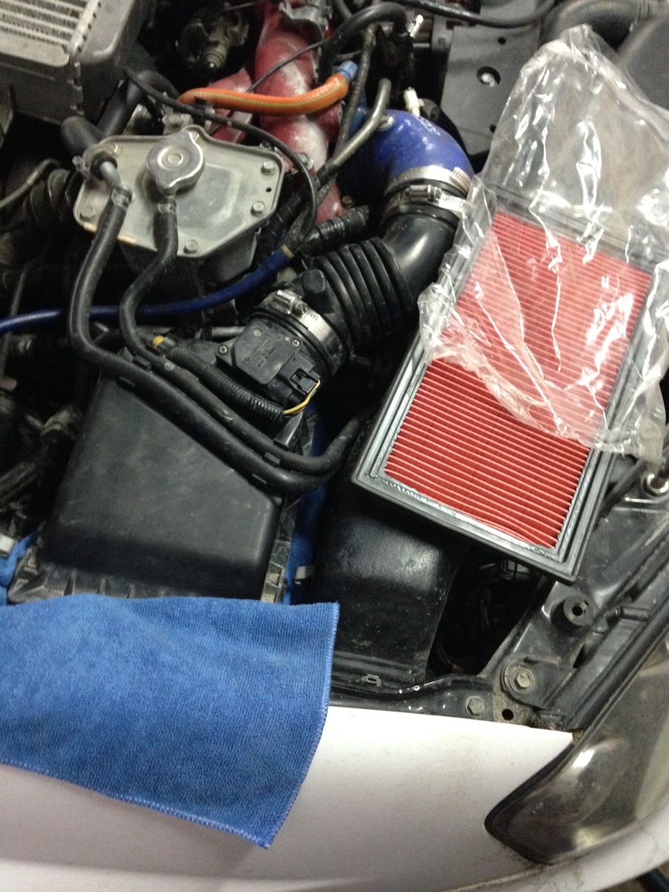

Вообщем, поехал я сегондя с другом в Симферополь встречать его сестру с поеза, выехали как вегда (во время) с опозданием в пол часа))) Но не суть в этом, чуть нарушая пролетаем мы патрульку с умным лицом, и спустя буквально 3-4 км давлу на газ, а суба не едит. Думаю, опять долбаный патрубок слетел, беру к обечене, свернул в кусты, мало ли патруль возврощатся будет))) останавливась, а она глохнет, думаю, что то не то…
Запрягаю друга держать обороты, сам под капот, все гуд, полез к фильтру, а там такая картина)))))
Он сабака отсырел и при наддуве его просто всасало в патрубок и он повис на расходомере)))
Достав его остатки и с мысылью что надо ехат, а то и так опаздываем, думаю что делать?!))) И тут приходит мысль))) Вырываю до конца все что осталось от фильтра, вставляю его на место, беру тряпку для окон (которая всегда в машине) и укладываю ее поверх всего этого и закрываю каробас, думаю туда обратно сойдет)))
В итоге, чек потух и расход стал 8 — 9 литров, аж не хотел достовать когда приехал))))
Естественно я поставил новый фильтр, но на будущее, возите с собой тряпку для окон, помогает не только с разводами)))

А что за фильтр такой интересный?)
Ты про тот что порвало? Если да, то я уже и не помню, вроде мановский…
Ну да. А как туда вода попадает? Там же отвод специальный. Переделал под крылом напрямую?
Нет, все в стоке пока еще, как я понял просто влажно было и он отсырел…
