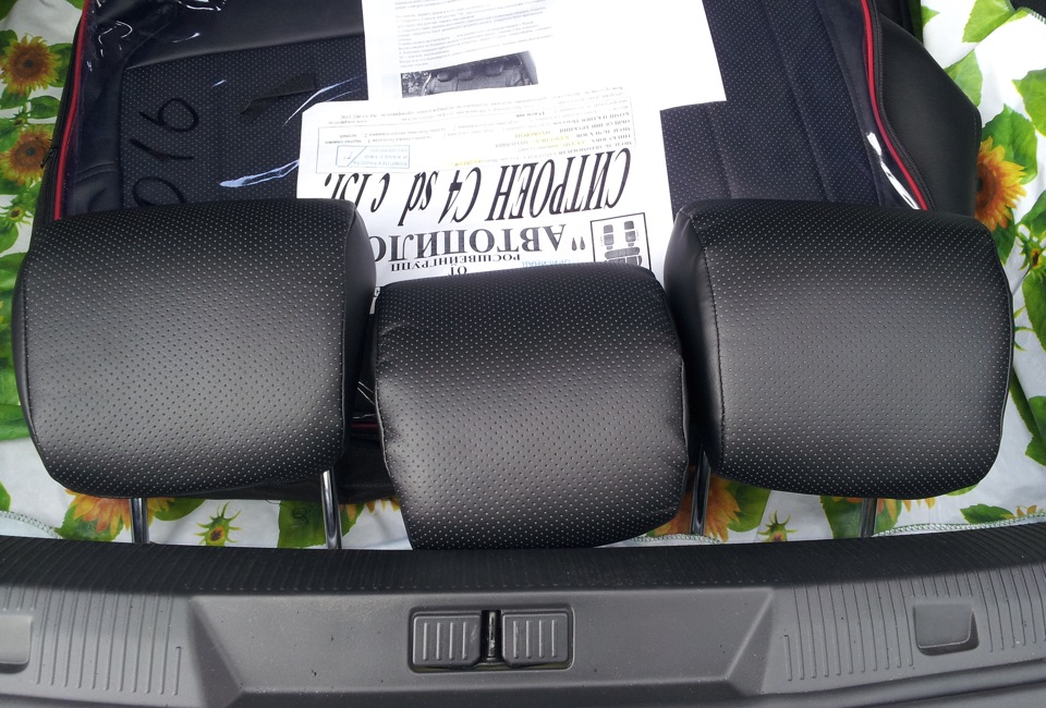

Пост о получении чехлов из эко-кожи от Автопилота уже был, но вот в выходные было время и собственно принялся за установку.
Пользовался инструкцией по установке от ситровода с ником Alexx25, за что ему огромное спасибо!
Повторюсь.
С передними сидениями немного помучался, пластик по бокам очень мешает, снимать его не стал. Благо руки тонкие, но все равно, когда делал первое сидение — открутил 4 болта (крепление сидения), наклонил его и со спокойствием, без нервоза)) вытащил и зацепил крючки. Когда делал второе сидение обошелся уже без ключей) и минут за 20-30 спокойненько все натянул.
Про то как ставить чехлы на зад, увидел в посте у Alexx25, распечатал и не пожалел, т.к. занимался установкой чехлов впервые) Хотя ничего сложного, но уже смеркалось))) нервы были на пределе)) и отсутствовало желание пошагово делать фото.
Понадобятся ключи: 22, 12 (если не ошибаюсь) и звездочка Т30.
Под сидением у ног задних пассажиров неспеша разрываем липучки (крепление напольного покрытия) и видим 2 болта-звездочки, откручивать их крайне неудобно, ставил ключ вертикально, накладывал трубку и откручивал. Вытаскиваем сидение.
Складываем спинки и видим гайку и болт, которым они крепятся к кузову (прямо между спинками).
Откручиваем крепление среднего ремня, тот который один, а не сдвоенный.
Аккуратно вытаскиваем спинки из боковин. Спинки держаться на штырьках, снимаются проблематично) но снимаются)
После того как вытащили, откручиваем по 2 болта с каждой стороны — крепления боковых спинок. Собственно всё. Одеваем чехлы, натягиваем, ставим на место и радуемся) Смотрится отлично. Салон стал выглядеть дорого! и теперь никаких следов и пыли. Всем удачи и поменьше ссадин при установке (об пластик все руки подрал)!
P.s. Да, ещё! После того как полностью вытащил зад и принялся за установку, появились "лишние детали", выскочили откуда-то)) 2 пластмасски) искал, искал. так и не понял откуда, но при установке обнаружил, место их в боковых спинках, т.е. куда вставляются штырьки от самих спинок.
Как то так, извиняюсь если много мути) Хотел как лучше.
Фото сделано на телефон, извиняйте.
