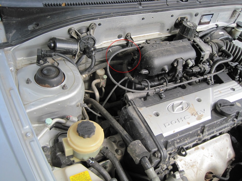

После покупки Accentа, в первые недели эксплуатации я заметил, что при определенных оборотах двигателя (2500об-3500об), как мне казалось в торпеде, были неприятные жужания. Какой фигней я только не страдал, перебрал всю торпеду, клеил антивибрационные листы, а вот жужание все продолжались. Я уже свыкнулся с жучком в моей машине, как случайно наткнулся на этого "поганца". В отсеке двигателя (фото) топливный шланг бился о корпус несмотря на то, что там есть крепление. Ремонт заключался в том, что я раскрутил крепление топливного шланга, намотал изоленту на шланг в раёне крепления и затянул крепление шланга. Ура Жужик сдох!

Было у меня такое же, смешно. Долго искал так же под торпедой.Нашел в отсеке :))
Спасибо помогло даже и не думал о нем!

спасибо помогло убил сверчка

Удачи. Работы на 1минуту.

АААААА Победил! Год меня мучило )))))
