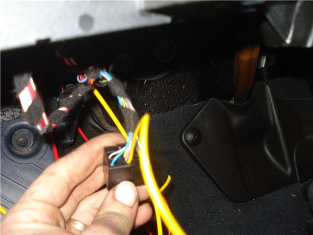

-Для начала нужно снять нижнюю часть торпеды, для этого нужно откруть 3 болта на 8. Один слева, и два снизу по бокам.
-Далее тянем на себя и красиво вынемаем, отключаем все фишки и откладываем в сторонку
-теперь самое веселое)) берем фонарик и ныряем внутрь с головой, там мы видим наш блок 09 (централ электрик)
-отщелкиваем большую красную полоску, вынимаем А и D фишки, в A вставляем в 4 пин, в D вставляем в 2 пин, используем провод 000 979 242E. Должно выйти как-то так)
-теперь нужно подсоеденить управление с переключателя, для этого мы используем второй провод 000 979 009, его резать не нужно, хватает как раз, подключаем его в 10 пиновый разъем переключателя в пин N5.
-теперь этот провод ведем в колодку E, там нужно его вставить в пин N6.
-теперь нужно соеденить провода, у меня уже было все подготовлено, используем припой, два кембрика и паяльник)
-Теперь используем изолентку TESSA, все красивенько сматываем, вставляем новый переключатель на место старого и подключаем все фишки.
И так, работы в салоне закончены.
Конечный результат:
инфа с ауди-а3клуб
