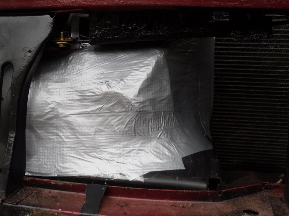

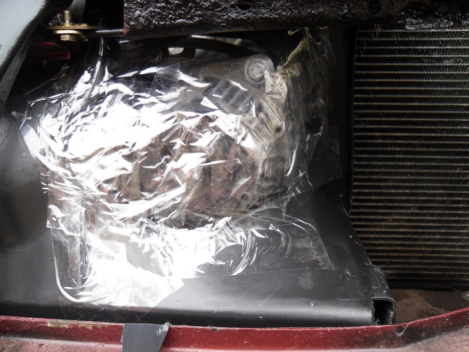

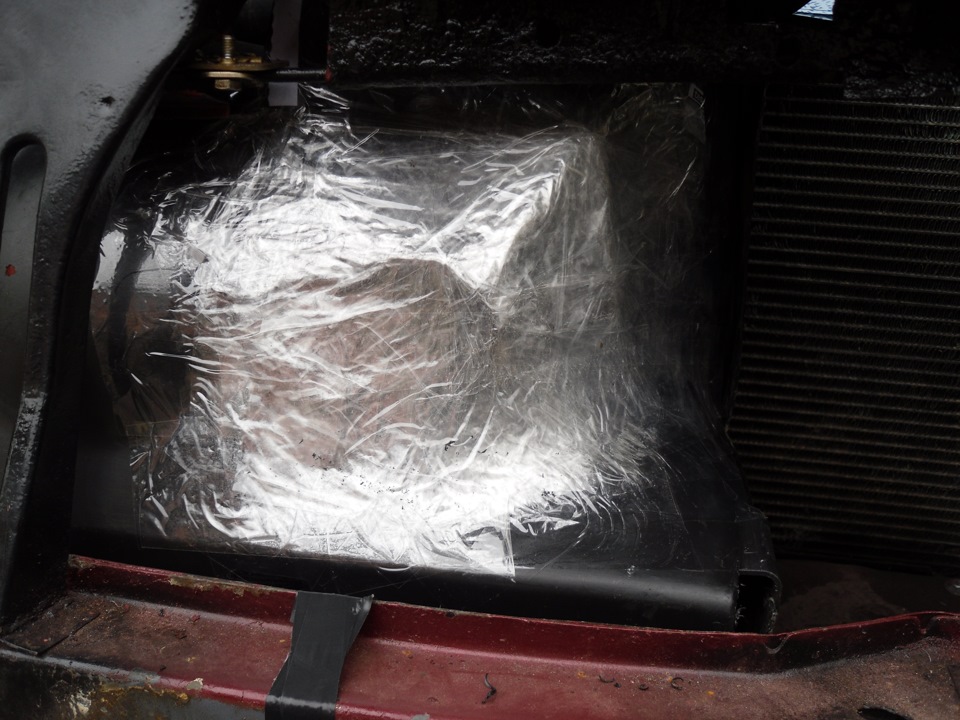

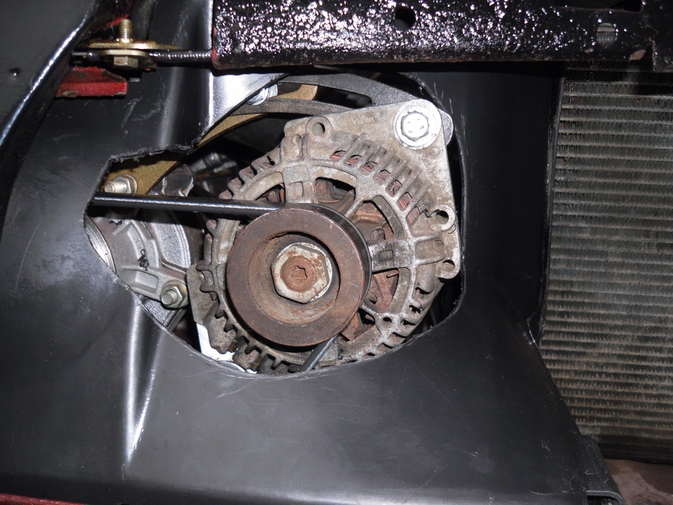

Про установку ГУР на москвич читал все что нашел, но не один автор не предупредил что влечет за собой поднятие генератора в верх
Перед тем как делать заплатку из скотча, отодвинул щиток назад примерно на 2 см., когда закончил прикрутил его на место в результате между генератором и "щитком" есть зазор ~ 2 см.

Теперь надо обмазать всё это добро с лицевой стороны воском, наложить сплошной слой стеклоткани с полиэфиркой и через пару дней снять скорлупку новой формы щитка. Двух слоёв стеклоткани хватит за глаза.
Вроде у кого то опыт в этом деле большой …

Можно теперь стеклотканью придать форму и жесткость и получится новая деталь
вай вай такое деталь попортил.надо было феном строительным нужную форму придать.а так хоть черным закрасить.
+1
VaLeROn4eG
Феном и собирался но ничего не вышло, площадь и выгиб большие её всю повело в итоге, пришлось новую искать и вот так изгаляться. Как вариант можно теперь по получившейся форме изнутри выложить кусочками и спаять их …
не спаивать не стоит а то в запой уйдут =). может проше эпоксидкой заделать?!
типа поверх? сама по себе она вроде хрупкая.
эпоксидной смолой и стекло-тканью или стекло-матом, но ткань лучше
