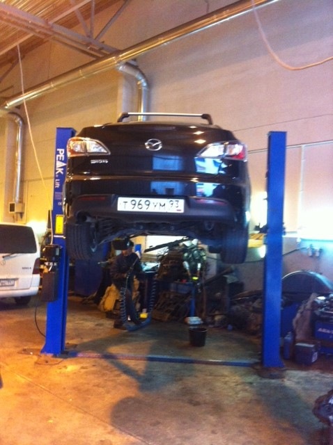

Собрался с мыслями и запчастями и обслужил машину. Типа ТО-90.
Не могу сказать, что это ТО как то кардинально отличалось от предыдущих… Но поехал я не к дилеру, и на этом порядочно сэкономил.
Запчасти купил в экзисте, если пригодится кому, то вот:
Mann C 3220 Фильтр воздушный 342,10
Mann CU 26 008-2 Фильтр салона 837,98
Mazda 0530-01-TFE Масло моторное синтетическое "DEXELIA ULTRA 5W-30", 5л. 1 838,65
Mazda B6Y1-14-302A Фильтр масляный 286,39
Mazda BP01-18-110 Свеча зажигания 4 шт. 658,92
Еще попутно заменил пыльник шруса переднего правого внутреннего, так как при осмотре выяснилось, что он порван.
Также попутно вылили масло из коробки и долили нового, примерно 4 литра. Это уже вторая такая процедура частичной замены. На соточке думаю еще разок перелить. Думаю будет норм.
На соточке еще надо будет антифриз и тормозуху сменить. Не понимаю, почему официалы регламентируют тормозуху раз в 30 менять, мне кажется это как то часто слишком. Кто что скажет?
А еще в сервисе порекомендовали сменить сервисный ремень, который генератор цепляет. Это вообще зачем? сколько он ходит?
А еще от нечего делать снял сиденье и наконец таки навел порядок там где усилок лежит, все проводки один к одному положил и хомутками стянул, теперь все ровно и провода одной длины. Развлекаюсь короче)

А коробка какая у тебя? Зачем масло в ней частями менять?
автомат обычный.
А есть несколько методик смены. Можно прибором специальным высосать все масло а потом залить новое.
А можно в несколько этапов сливать, а потом новое доливать, тогда через 2-3 замены оно все будет свежее.
Просто из автомата все масло не сольешь за раз на подъемнике, он так устроен.
