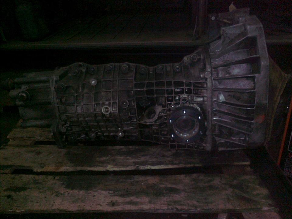

Итак о внешних шрусах много сказано-расказано, кто не знает ссылки в 1-й записи БЖ. Повторюсь – внешний шрус, с подшипником и ступицей ваз 2108.
Вот ссылка www.drive2.ru/cars/zaz/96…8/zaz-968/journal/810867/
А что же ставить на этот шрус и как оно станет?
Я не стал колхозить хорошую машину ваз –дисковыми тормазами, и притулил родные барабаны на ваз ступицы, пришлось подрезать распорную планку ручника, ко если сточить лишние со ступицы то должна стать и так
Но я тогда был в раздумьях что ставить и оставил и вариант под ваз — хто знает…
Продолжение следует, ну и старые фоточки секретов вертикальнокосмических технологий для затравочки следующих записей
Запчасти на фото: STR2204

ну что, коробас поставил? можешь в ЛС расписать что потребовалось пилить, точить и от чего запчасти применялись?
вот добиваю кулису и отпишу)))
Ок, очень жду… Коробас по чем брал если не секрет? Мне просто 15к объявили, не докуя ли?
спасибо!
RENAULT-25 B29 2.4 V6 Turbo (B295) 181л.с. дизель
поделюсь по братски ахуенным мануалом хоть и на английском но это лутше чем на французком)
www.matrasport.dk/Cars/Es…ce/vault/J63/gear_un1.pdf
Подскажи с какими моторами эта коробка шла? Только с 2,2? Ищю такую…
А от ауди 80 подойдет или там дифф не переворачивается?
Там диф не переварачивается. Я пробавал.
нет, не пойдёт там главная пара гироидная
Не от реношки ли коробочка?
да-да, рено 25 кпп un1
Так и знал.
Чего то не разгляжу, что за каробас?
то то оно и затравочка
