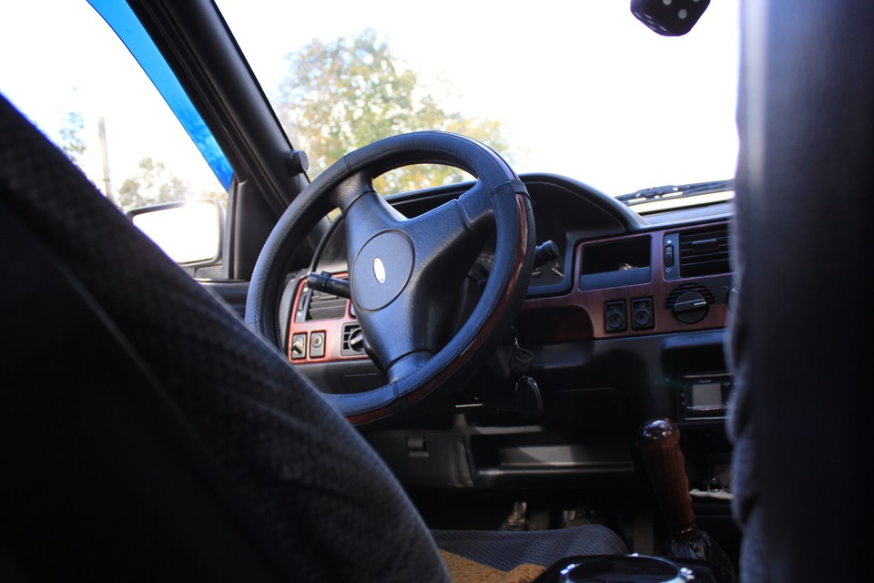

В одно время начали чесаться руки. Захотелось, так сказать, повозить и саночки.
Короче влепил самоклейку под дерево. Стало веселее.
Самоклейка легко самоприклеилась на кривую поверхность при помощи строительного фена и тряпочки.
Вообще-то перед этим на многих форумах читал что самоклейка вздуется через неделю или выцветет на солнце или отлипнет. Или все вместе сразу. Скорее всего это недоразумение, уже год первозданные цвета и форма. Так что учитывая цену в 20 грн за метр любой на досуге может попробовать влепить и себе немного самоклейки.
Клеил естественно на снятом пластике.
Растворители как и положено растворяют, так что лучше перебдеть и предварительно протереть обычным спиртом.
Ушло где-то полтора часа. Со временем думаю переклеить (убрать промахи) и вскрыть лаком.

а каким лаком лучше ? чтоб не разъело
думаю любой лак подойдет
Не любой это точно … рзъедает лак пленку . слышал что масляный (палубный )
Хороше ложиться
скажу так, у меня так и не дойшли руки у себя залаковать. Но тесть лепил тоже самоклейку на ауди, вскрывал каким-то обычным по дереву лаком. Ниче близко даже не съело.
Проще всего попробовать. Если у тебя не завалялось лака то попроси у кого то и мазюкни ним кусок самоклейки.
А долго держится пленка?
полтора года уже нормально держится. Счас выглядит как и на фото.
