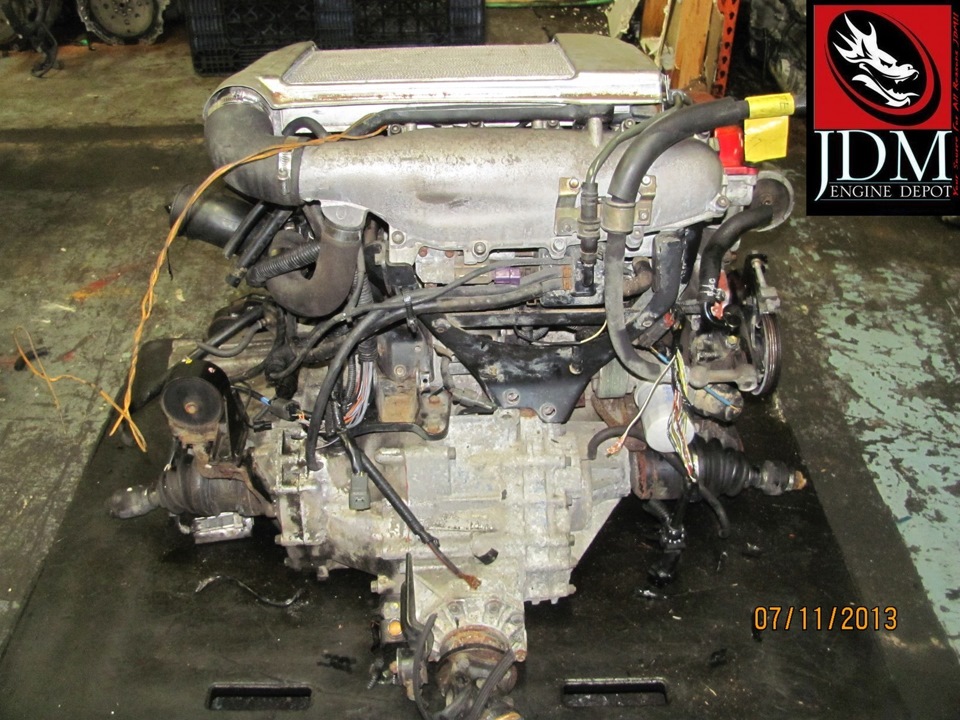

Запчасти на фото: 112013
Всем привет!разговор пойдет о свапе на sr20dett и в этом посте буду искать у знатоков ответы!с миру по нитке и все получиться!был в сервисе поговорил с мужиками говорят все можем установить!и автомат вместо варика тебе воткнем!вопроссы встают у меня такие!
у серены размещение двигла поперечное если не ошибаюсь!от чего двиг брать?у сливы вроде продольное Не? и главный вопросс!проводка одинаковая?чисто мозг приеться поменять на Турбовый? Давайте поговорим!очень нуждаюсь в советах!
в предположениях двиг от пульсара!Но он полноприводный !возможно поставить и заглушить задний привод?
