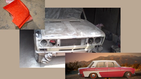

И так. Положено начало изменению автомобиля) на днях очень хороший человек заварил помог мне с порогами прогнившими). Сгнили стыки крыльев и порогов. Нового и инопланетного нет ни чего. Ну можно предупредить тех у кого обильно пролито отработкой внутри или чем то горючим, перед сваркой где можно достать вытереть отработку (лично у меня была отработка) варить крайне бдительно и иметь под рукой воду (лично мне она очень пригодилась, так как несколько раз пробивались небольшие языки пламени). Зачищаем больное место и вырезаем болячку)
Ввариваем латку и зачищаем.
Грунт (пока)
Ну и тоже самое четыре раза. Вот одна сторона и другая
Так же у меня сгнили двери, и были приобретены облицовки
Так же купил шумку и вибру, что бы перед установкой панелей проклеить их, так как потом, когда они уже будут на двери не удобно будет клеить.
Ну естественно схематичный внешний вид автомобиля после покраски) оригинальное фото взято у Romanuk его 2106 www.drive2.ru/cars/lada/2106/2106/romanuk/
Так что в ближайшее время будет инструкция по замене дверных панелей )

Ничего себе, жду-не дождусь воплощения макета в реальность.
да сам жду не дождусь, но сейчас всё упирается в денежку, было принято решение не спешить, но собирать максимально близко к задуманному. Так что копим деньги))))
отлично!)
спасибо)
Процесс идет.Молодец))
стараюсь)
