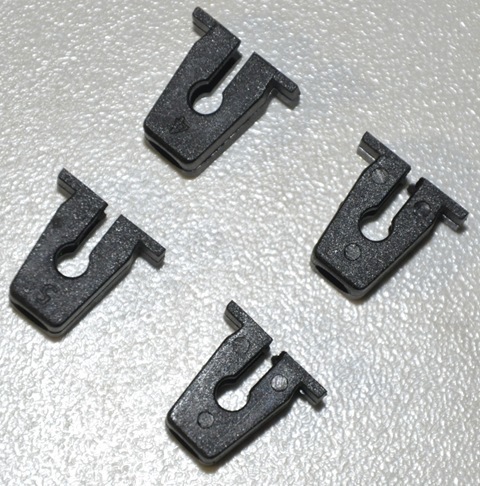

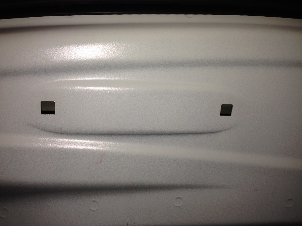

Возникла проблема с установкой, так как в комплекте шли крепления для машин с технологическими отверстиями в местах крепления, а в Audi для этого используются так называемые распорные заклёпки.
VAG код: 811 807 577 C
Пришлось заказывать на экзисте и ждать два дня.

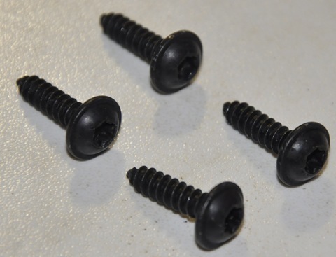

А в место оригинальных болтов использовать саморезы, так как болты под заказ были в доступности 7-10 дней, а ждать не хотелось.
VAG код: N 106 332 02

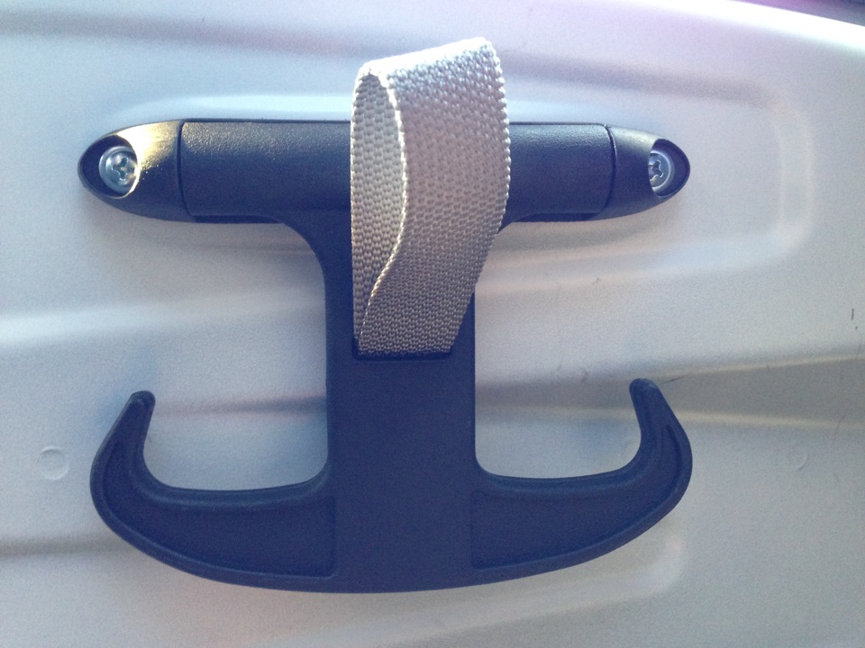

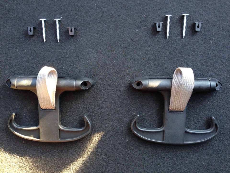

В конечно итоге получился вот такой комплект.

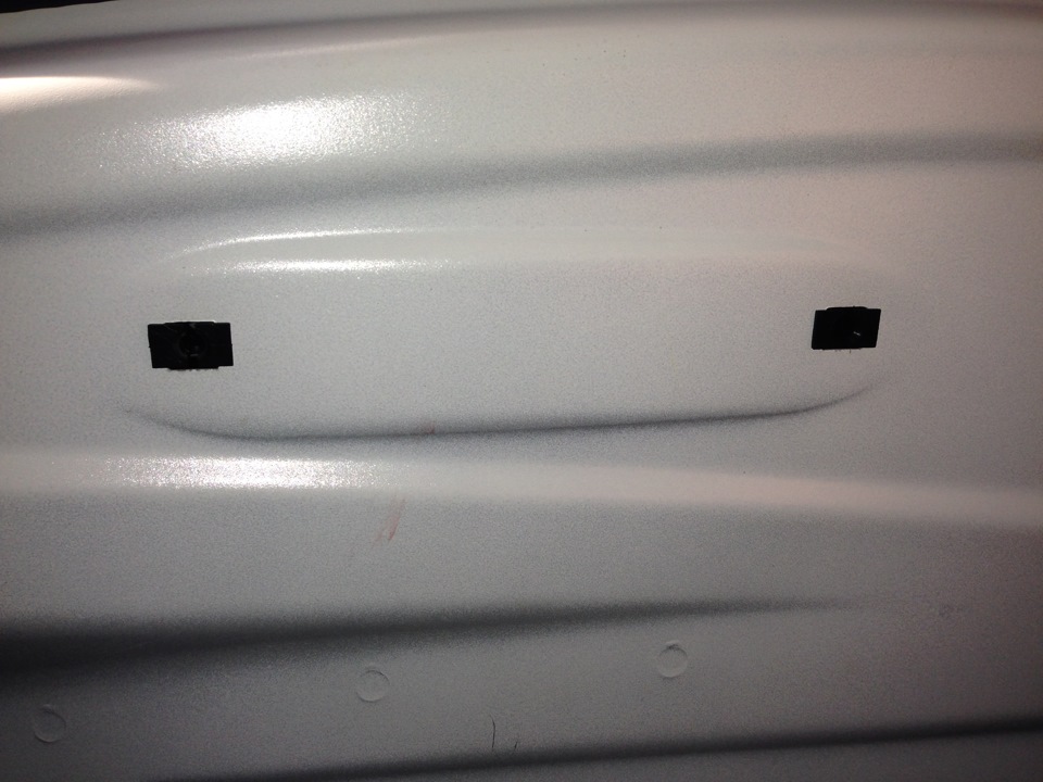

Штатные места.
Установка распорных заклёпок.

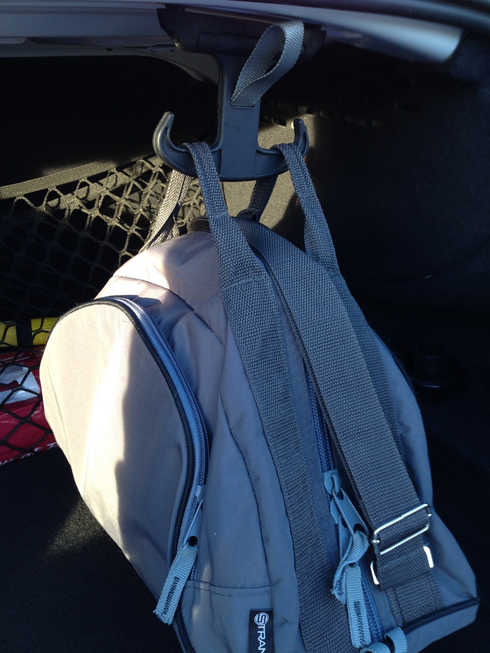

И две минуты работы отвёрткой)))

это получается что саморез вкручивается в распорную заклепку?
да, и тем самым крепит за края отверстия на кузове.
вешал уже по 3-4 пакета с продуктами на каждый, держит уверенно.
у меня не получилось оригинал заказать, это любой саморез можно заказать?
так я тоже не стал оригинальные болты заказывать, а подобрал похожие по размеру из тех что дома валяются после ремонта квартиры, главное чтобы были распорные заглушки оригинальные, так как вся тема в них и всё держится за счёт них.
я понял, я тоже строительные саморезы купил
