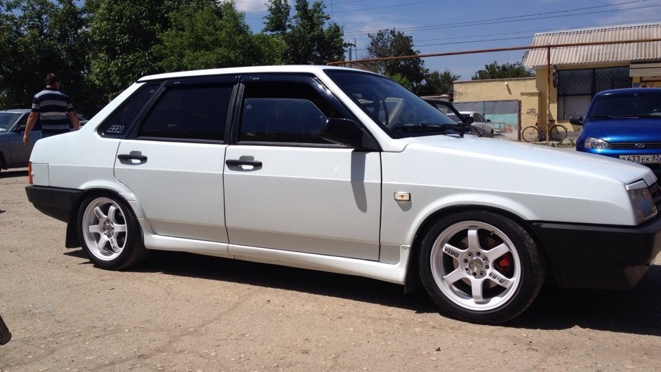

купил прошивку у ледокола уже давно, залил ее, не понравилось как едет, сильно детанировала, мотор звенел при любом ускорении, залил ту что была, потом решил всетаки ее поковырять, сравнить с моей и склеил из двух одну, за основу оставил свою, с ледокола взял топливные карты, углы зажигания, циклавое наполнеие и поправку, все остальное осталось сток. вроде поехала, на низах помягче мотор работает, на верхах позлее вроде)))
на моей прошивке лучшее время до 100 было 10,5 сек по бортовику. сейчас проехал с первого раза удивился, даже звук мотора другой и время 9,5 сек. проехал всего один раз, может получилось бы и лучше, т к на первой отсечка за жопу поймала, но не стал дорога немного мокрая, каждый день дожди(((

когда высокие углы зажигания или бедная смесь, появляется детонация и когда она сильная аж звон типа происходит)) и при перекидывании первый раз калибровок я просто их перекинул и все, в итоге карты топливные перелились, но не соответствовали наполнению как полодено, сильно беднилась смесь, я не правил другие цыфры которые отвечают за переходные режимы и коэфициенты там разные… а щас все переделал как положено…

7 не ставь отсечку до 7 доводи а отсечку на 7200 или дальше, что бы не мешала, а то как в яму проваливаешься))
да, я и сделал 7020, обычно кручу до семи дето, это щас на телефон глядел вот и провтыкал))) но думаю может точно поднять еще чуток…
7200 самый раз с запасом)
а если докрутить до 7200, не поймаешь зависание клапанов? а то бывает иногда на месте крутнешь в отсечку))) повыЁ… короче)))
я незнаю что это такое, я пару раз доводил до предела на месте
а что случится я непонял?
стоковые пружины клапанов могут не успевать на таких оборотах закрывать клапана и они получаются всегда открыты, называют это зависанием клапанов, и мало ли… можно поймать и загиб клапанов, но в 124 поршневой нормальные цековки под клапана но все же…
