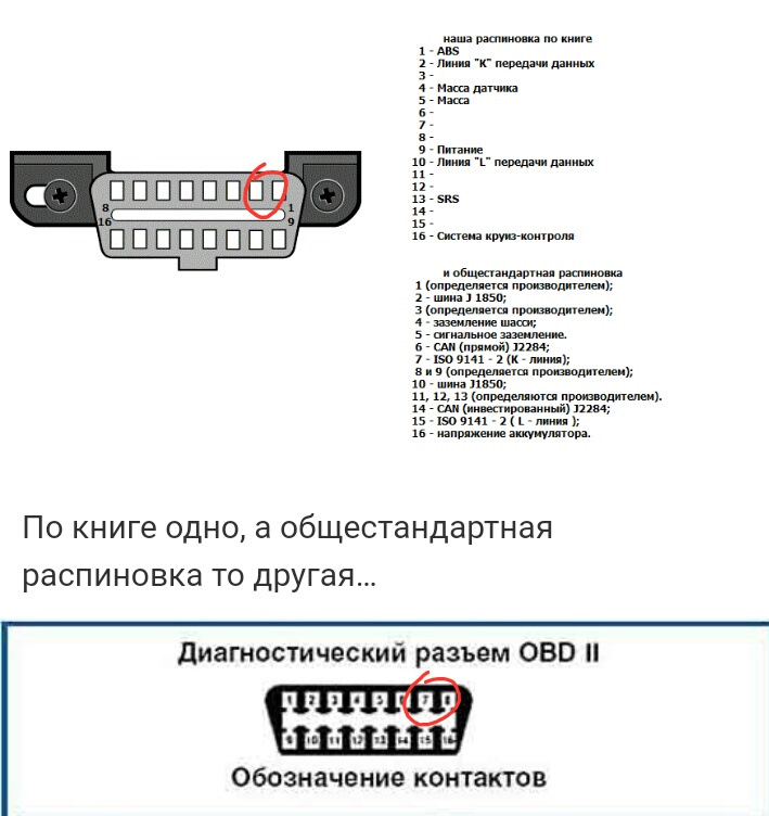

и кому верить?
По книге одно, а общестандартная распиновка то другая…

Если не против спрошу тут. Разъемы 4 и 5 Как-то связаны? Дело в том, что и при попытки засунуть сканер, штырек 4 загинуло, и заметил я это когда вытащил сканер. При этом все работало. Мог ли я что-то сломать?
Я конечно понимаю, что опоздал на 4 года. Но на картинках распиновка совершенно одинаковая. Просто сверху пронумеровано справа налево, а снизу пронумеровано слева направо, и как ни крути провод к-линии получается одинаковый и там и там. 9ый пин на верхней — тот же, что 16 на нижней и является +12В, масса тоже одинаковая…
Верхний рисунок это мама, нижний папа . поэтому контакты как бы отзеркалированы . т .е к- линия на маме будет 2 а на папе 7. Т. е все как положено . ИМХО .
Нет, на верхнем справа внизу питание 9 пин, на нижнем справа внизу питание 16 пин.
По мойму все сходится

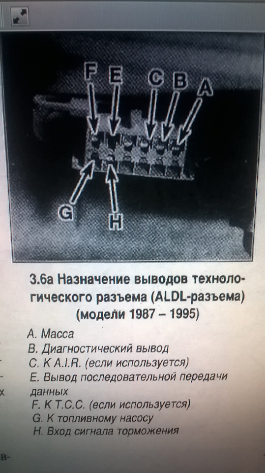

Слушай, мотор VORTEC (GM) разьем стоит OBD 2 до этого был разьем как на фото…я в общем уже запутался — как найти контакт идущий к топливному насосу?!

ребята подскажите, на RX300 пытаюсь войти дилерским сканером в OBD2 выдает ошибку по проверке на подключение к разъему и т.д. Питание на 4 и 16 пинах есть 12В. Где можно еще проверить? ни дилерский ни мультимарочник Launch X431 не заходит. Бывало такое что контакты расширились и не соприкасаются со сканерскими? но питание на сканер приходит
Поднял техдоки, реально ересь какая то, в техдоках Распиновка на 9 проводов, в реале на машине — 10! Провода не совпадают по цвету… Можешь свой разъём сфоткать и в личку фотку кинуть, хочу сравнить…
Ошибся, L-линия, 15й.
Эх, поздно увидел… И та и та распиновка ПОЛНОСТЬЮ СОВПАДАЕТ! Только на самом верхнем рисунке номера контактов пронумерованы неверно, а сигналы и их назначения-верные.
Ну, вот, например, номер 2, ОБД2 контакт на неправильном рисунке, соответствует номеру 7 реальному. Номера 4 и 5 — "земли", что справа налево, что наоборот. 10й неправильный (L-линия) соответствует 15му правильному. Так что, подпалить не удасться.
С кокой стороны смотреть )) но точного описания не увидеел нигде. Почему то разные.
Вы издеваетесь? С какой стороны смотреть?
Еще раз. Если хотите воспользоваться самым верхним рисунком, с его нумерацией (справа-сверху первый контакт), то используйте его описание рядом, под словами "наша распиновка по книге".
А хотите, можете воспользоваться распиновкой и описанием ниже, в синей рамочке, тоже будет правильно. И ему соответствует описание под словами "и общестандартная распиновка". Естественно, первый контакт- левый-верхний.
И какое "точное описание" Вам нужно? Со всего разъема нужен только ОДИН контакт! В зависимости от марки авто. Это или 1й, для старых Мицубись, протокол производителя JOBD, или 7й, К-линия, или уже очень древний L-линия 10й.
На верхнем рисунке вид штеккера со стороны внутренней панели, то есть с обратной стороны, куда подходят провода.от ЭБУ.
