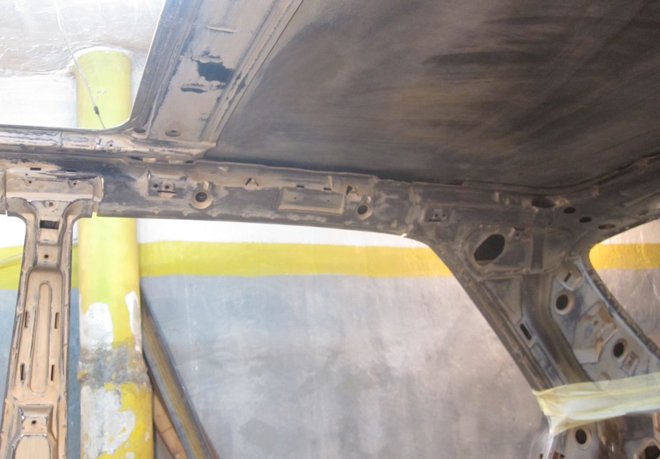

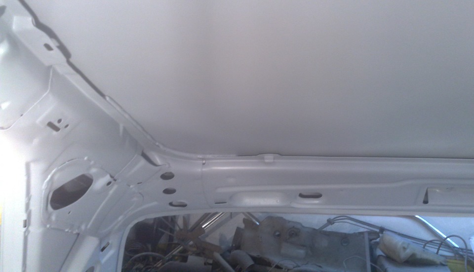

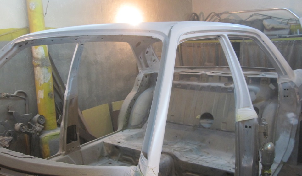

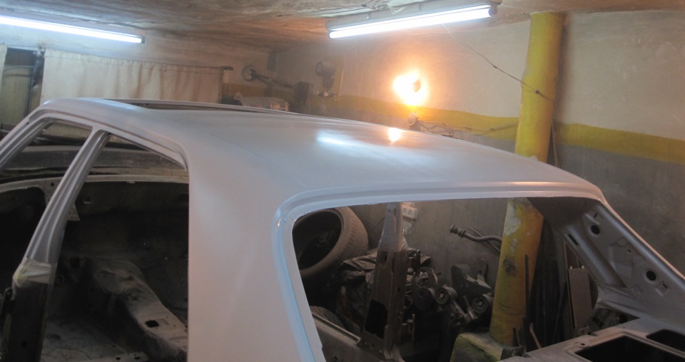

Занимались потихоньку все лето и до сих все пор еше продолжается работа над кузовом…
Начали с крыши так как эта часть практически не требовала ремонта, кроме участка вокруг люка который обработали уничтожителями ржавчины.
Главным помощником в кузовном ремонте выступает братишка Саша(ему отдельное Большое Спасибо за помощь!)с которым мы начисто отмыли и зашкурили под грунт крышу и снаружи и внутри)
При этом заметили что большой участок кузова подготовленный под грунт и оставленный на пару дней успевает покрываться налетом ржавчины(ну что ж повторение, мать учения…
в итоге успешно загрунтовали)
Поясню что это только первый слой грунта(эпоксидный) и наносить его решили кусками, чтобы было удобнее.За ним будет цельный слой(акриловый), когда будет готов весь кузов.
До скорого!буду стараться по чаше писать сюда!

крышу чем шлифовали парни? как так идеально до метала довели?
краску сняли смывкой, потом вручную наждачкой слегка

чем зачищали? много ямок на крыше?
)это еще цветочки))дальше вот ягодки пойдут…
наждачкой сначала крупными 180-220, потом средней 240-260, две маленьких нашел с копейкй нашу 10 потом их перед последним слоем выровняю шпаклей
машинкой или руки стирали?
вручную)

а зачем крышу снутри шкурили?
чтобы очистить и слой грунта положить
нет я не про это, там что всё так плохо с краской было, там ни когда ржавчины не бывает, да и не видно какого там цвета кузов.
изнутри будет все покрашенно в черный цвет, а краску ложить на грунт а под грунт нужно зачистить хорошо))до этого там было много клея от шумки и следы от снятия ее шеточкой на болгарке
понятно, полный гемор
ага, возьни куча
