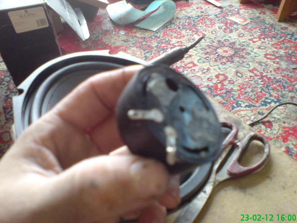

Может кому нить будет интересен этот пост по дороботке кооксальной акустики DLS R964. Многим знакома такая типичная болячка кооксиальных динов как засорение зазора катушки частицами пыли и мусора. Что приводит к заклиневанию подвижной части и выводу динамика из строя.

центр где крепился вч
ааа ты вон про что)) Неее я дороботал конструкцию . Зделал дополнительную вентеляцию катушки.
категорически не правильно, центр закрыл, а магнит без отверстия, будет грется и сдавливать воздух внутри, тем самым искожать звук, задумайся, обрати внимание на сборку аккустики любой фирмы
какой центр?))
привет, правильно терь мусор в магнитный зазор не проникнет.

ладно вопрос по делу не легче было сделать трех компонентку

самое главное что срок служды в разы увеличиваеться сын мой.
а нельзя их отдельно поставить как на 2 компоненте?
можно и отдельно но не всегда есть такая возможность и желание клиента))
красота!
вот это завернул! а зачем уже, разве не лучше было уже вынести пищалки в другое место? звук то лучше был бы.
из чего кронштейны для пищалок? как в результате все вышло? доволен?
Кронштейн я изготовил из стекловолокна))
на вид хлипковато немного. жестко?
не довольно жёсткая конструкция получаеться.
а колпачок в середине мида вместо пищалки — не заглушка от универсального стеклоподъемника?
не пыльник тож мною был изготовлен)) из свер тонкого стекловолокна,

а не проше было бы через кроссы воткнуть твитты на задние стойки?
тут дело в дороботке а не в выносе ВЧ.
вон оно че, михалыч)
это просто какбы моя услуга некоторым клиентам что бы дины по дольше служили))
