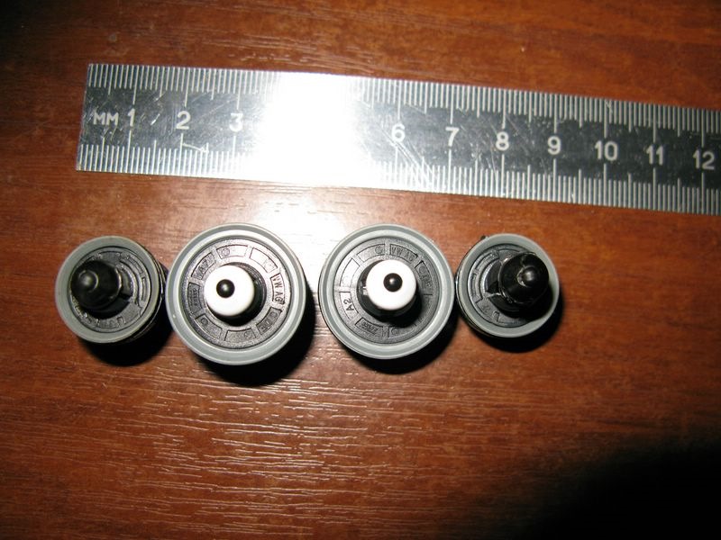

Снимал я тут обшивку двери водительскую, почти все клипсы пришли в негодность…
По советам ффклуб купил клипсы дверной обшивки от ауди код 6Q0 868 243
Разница в цене существенна: фордовская клипса 50р\шт, от ауди 9р\шт…

Дружище, а то что шляпка, которая примыкает к дверям, значительно больше диаметром, чем фордовская, это никак не повлияет на установку обшивки дверей?

Брал от vv, такие же как на фото, только приходилось пружинку пластиковую отрезать снизу клипсы, на некоторых были, на некоторых нет . Держат отлично !
Не давно поставил обшивки дверей и использовал данные клипсы от VAG, цена 24 рэ…брал в авторуси на ул. Лобачевского))идеально держат…Спасибо за очень полезную запись!)
вдруг пригодится кому на будущее, клипсы снимал обычной кухонной вилкой. ни одна не сломалась.

Полезная тема! Сам у себя разбирал обшивку, в итоге теперь на соплях висит, а найти новых клипс не смог, спасибо за инфу, уже заказываю)) А сколько штук в одной двери, незнаешь?
точно не помню, наверное штук 7-8

Кинул в закладки.Встали они нормально или есть нюансы?
встали без проблем
