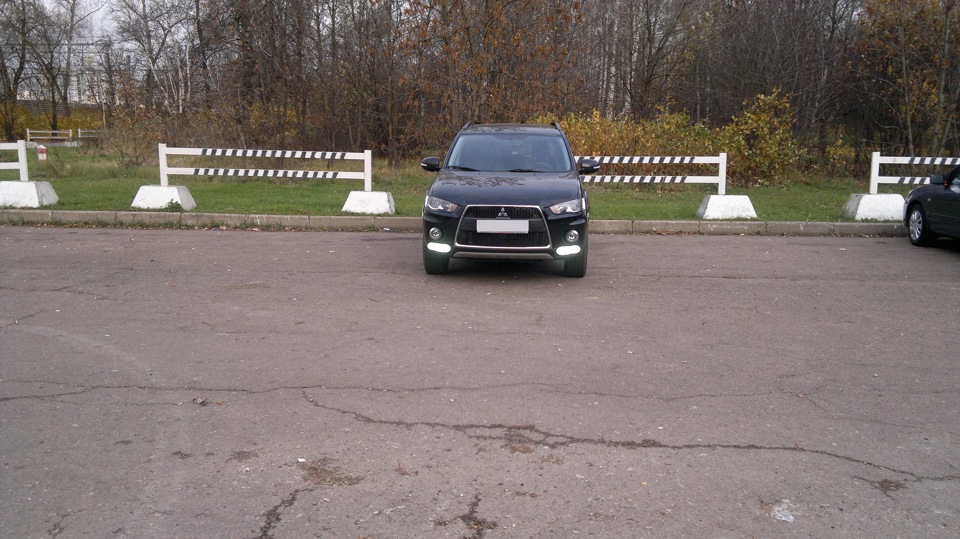

Вот наконец то прислали мне DRL Shome 523 ! Идеально встают, очень ярко светят! Лучшее решение для аута!
Спасибо ребятам из Свет-Авто за качественную установку!
Запчасти на фото: 2800801

здорово молодец, а я отлепил виброизоляцию со своих огней, надеюсь долго прослужат)))

Но sho-me, конечно, длинее и за счёт этого лучше встают. Да и светят кажется что ярче.
результатом пока доволен. К моменту готовности фотоотчёта — будут и впечатления.
Думаю эти DRL от Хэлла будут не такой формы как у меня и светить будут в разные стороны. Бампер режится очень легко канцелярским ножом и другими лезвиями. Отверстия я сам залипил виброизоляцией но чувствую что лучше отлепить а то от жары еще сгорят.
ну форма там да — немного иная это факт
завтра утром заберу хеллу наконец — пощупаю что заказал
насчёт светить в разные стороны — я вот этого и боюсь
я пытался мерить угол в месте установки — у меня получилось вообще градусов 40-45
а у хеллы максимум что есть — это 15 и 30
поэтому да — должно светить немного в стороны
ну ничего — будем мерить и пытаться колхозить — а там видно будет
опубликую отчёт в БЖ
а насчёт виброизоляции — сними лучше… они действительно греться сильно должны, ну и соответствующе охлаждаться

внешне сами лампы похожи на твои
у меня к тебе пара вопросов
чем резали бампер твои установщики?
и второй вопрос — зачем они закатали конструкцию в SPL?
там же охлаждение какое то должно проходить
у меня на предыдущих DRL Philips 8 — были тяжёлые железные такие лампы — с радиаторами для охлаждения

Качество очень хорошее, диоды очень яркие и мощные, формы ламп изогнутые — идеально подошли в выемки бампера, светят прямо. Я очень доволен!

Заказывал из Ростова через интернет магазин, в Москве их нигде нет, закончились или перестали выпускать непонятно. Сами огни стоят 4 т.р. + 3 установка… Светят ооочень мощно! Качество изготовления на высоте! Очень доволен результатом!

Там же с левой стороны ралиатор кпп стоит, не мешают обдуву?
Я не ставил)
