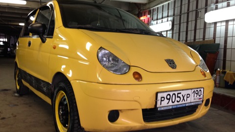

Топливный висит снизу, справа от бака, на быстроразъемных соединениях. Всё бы ничего, но один из БРС заклинило, провозившись пару часов в попытке всё таки его снять, которая увенчалась неудачей, не помогли самые разнообразные самодельные съёмники, хитрые щипцы и прочее, было принято волевое решение на следующий день съездить в сервис.
Изначально у мастера спросил ценник за замену топливного — 200 рублей. Сказано-сделано, загнал в цех, механик поднял Шмеля, попутно удивившись, что замены требует только один топливный фильтр. Я же отошел в глубину цеха, рассматривать систему подвода воздуха и прочее) Механик колупался минут 40, приглашал мастера, своих коллег механиков, притаскивал кучу разных съёмников, победил он его в итоге какими то хитрыми пластиковыми щипцами. После замены, спустив машину, я подошел к мастеру, протягиваю 200 руб, он немного осекся, но хмыкнув, принял оплату)

Да и ещё) На аве у Шмеля справа снизу на бампере вмятина, когда спустился в смотровую яму увидел, что родные нижние крепления бампера согнуты как бог на душу положил, а защита передней своей частью крепилась именно на них. При помощи мощной шлицевой отвертки и молотка крепления были приведены в горизонтальное положение, а аккуратно погрев строительным феном бампер, вмятина была выправлена в обратную сторону. Затянув передние болты крепления защиты, бампер и его родные крепления окончательно встали на свои позиции. Мелочь, а приятно)
