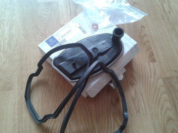

Готовимся к замене масла в АКПП, запчасти конечно же оригинал!
Уже были заказаны и куплены:
Фильтр АКПП : A 140 277 00 95
Прокладка поддона : A 140 271 00 80
Уплотнительное кольцо сливной пробки : A 140 271 00 60
Разъем АКПП : A 203 540 02 53
Запчасти на фото: 2035400253
Теперь жду оригинальное масло!

понять не могу где находится на схеме разъем АКПП? тоже собрался менять масло в АКПП
А зачем тебе схема то? Есть же номер разъема
это блок управления АКПП, я как понял с их слов попало масло в разъем, поэтому я и решил поменять, , только этот разъем или нет х.з.

Это хорошо, я себе тоже все прикупил, только еще взял A 203 540 02 53 — Разъем электропроводки акпп, читал что его тоже меняют.
скоро поменяю, все готово…осталось только собраться и замутить щуп)))
Про разъем знаю, но его меняют в том случае, если он течет, а у меня все впоряде)
Я в сервис поеду менять, сам не буду морочится, да и щуп негде взять
У меня есть специалист не хуже, с мерсовского автосервиса. Как ты узнал что разъем в порядке?
Когда делали диагностику подвески, посмотрел на разъем, он сухой!
у меня тоже сухой, но я решил заменить! вопрос к тебе, мне на диагностике написали провести ТО блока EGS, знаешь в чем заключается ТО?
Я вот тоже сижу думаю, может поменять его, цена то всего 280р))
Я не то что не знаю в чем заключается его ТО, я даже не знаю что это за блок!))) Так что это за блок?

Разьем стоит всего 300-500 рублей, и как показывает практика, после замены масла, он у всех практически начинает протекать)))
Лучше меняй сразу и забыть ))))
Удачи)))
Да, так и сделаю, цена на экзисте 280р оригинал)
Ого, а что такое с горлышком?
Фильтр акпп
