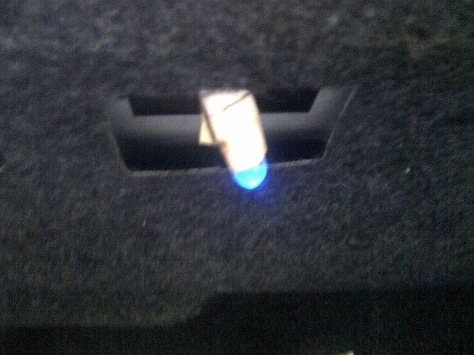

ну чтож…
решил засветодиодить рыжика)))))
в салоне поменял все.
кроме лампы в плафоне для ног пассажиров…
так как таких ламп на светодиодах нет!
придется самому мастерить…как на фото…
И ВОТ НАКОНЕЦ ОСНОВНОЙ ВОПРОС-ПРОБЛЕМА!
с покупки в багажнеке у рыжика было темно как в ж…
решил исправить…
прикупил ленту…
снял родную лампу…
смотрю а она рабочая…
примострячил ленту…
негорит…
проверил концевик…
массу…
сгоняли с другом за тестом…
херо вам…
12 В
все норм…
и тут…
решили попробывать засунуть просто диод…
горит сука…
тока ООООЧЕНЬ тускло…
замерели…
при нагрузке покакзатели скачут от 3 до 7 В!
ВАТЕФАК?
КТО ЗНАЕТ ПОДСКАЖИТЕ!

Ща посмотрел схему, плафон багажника не завязан на бодик, "+" идет напрямую с предохранителя "-" с концевика.
Как проверял напряжение, смотрел непосредственно на разъеме? Попробуй прозвонить так: плюс с разъема, а массу возьми с любого участка на кузове, должно быть +12, если нет — проверь предохранитель (от плафона до предохранителя нет больше разъемов). Если напряжение на плюсовом проводе нормальное, проверь сопротивление между минусом на разъеме плафона и кузовом, оно должно равняться "0", если это не так смотри концевик и массу на нем.
Я тоже втыкал светодиод в плафон. Но сигналка начинает орать когда на неё ставишь. Прочитал что завязаны с концевиком. Вот он и думает наверно что дверь не закрыта
Может полярность?
всё норм…
мож замыкает где?
