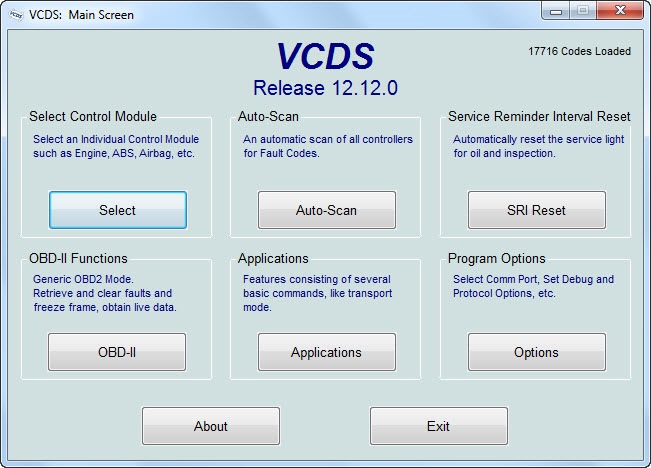

Наконец выкроил время среди постоянных командировок, чтобы снять логи с Гольфиуса, ну и заодно активировать всякие полезные фишки, которые не были включены ранее. Заодно хотелось протестировать VCDS 12.12, которая, наконец вышла из статуса “beta”. Соответственно, весь функционал теперь работает на 100%, без глюков и багов.
Примечателен тот факт, что мой китайский кабель после некоторого шаманства работает с оригинальным софтом, скачанным с сайта ross-tech, что гарантирует стабильную работу программы и отсутствие танцев с бубном. Был также вариант “подружить” его с Васей, но лично мне оригинальный софт больше по душе.

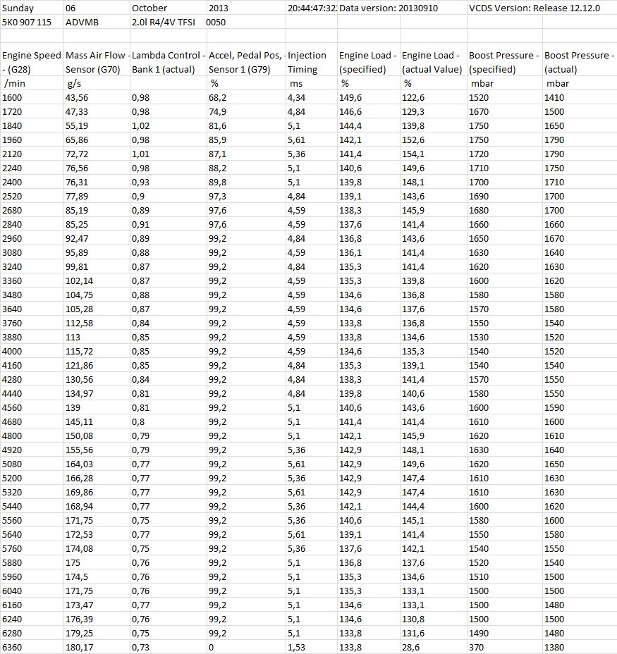

Нашли длинную, пустую дорогу, и приступили к замерам. Температура воздуха +9,5 градусов, машина – полный сток по двигателю, впуску и выпуску. Замеры проводились по фэн-шую, согласно APR’овским рекомендациям: ASR выключена, замер на 4 передаче. Результаты представлены ниже. Единственный ньюанс: во время последнего замера возникло непредвиденное пряпятствие, поэтому в логах замер до 6360 оборотов.
Наибольший интерес лично для меня представляли показания MAF’a на стоке. Максимальный результат – 187-189 g/s на отсечке, в лог не попал по ранее указанной причине. По логам же имеем 180 при 6360 оборотов. По ныне модному методу косвенного определения мощности путем умножения показаний MAF’а на 1,23 получаем примерно 230 сил, что не может не радовать) Ниже результаты замеров в табличном виде:

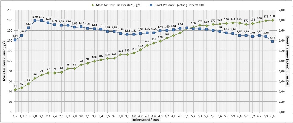

Также построил график по MAF’у и давлению наддува, по последнему в как раз видно, что машина без чипа.

я взял на авито кабель 12.12. С англ прогой работает как лицензионный. А вот с русской пишет при поиске ошибок, что версия не лицензионная и не все ошибки будут видны.
Но когда его брал, мне сказали — что кодировать блоки можно в русской, а ошибки искать и стирать только в англ. Вот думаю — может русскую ломанную найти? Кто в курсе?
Ну, надо для начала понять, как его ломали. По идее, если он в русской ошибки не ищет, он и кодировать не будет. Пробовал сохранять кодировку в русской версии?
еще не пробовал. В русской он ищет ошибки, но не все. Отдельно по блокам ищет все

пробовал — в англ все отлично работает, в русской пишет не лицензионная и не дает кодировать, ошибки на половину ищет и и пишет не лицензионная. Попробую найти кряк русской версии 12.12. Если не получится, продам шнурок

Ну, это ожидаемо, он у тебя еще и прошивку в кабеле затер. Мой кабель определяется корректно, поэтому и функции все работают)
привет всем подскажите у оригинала есть программа 11.11.5 на русском языке вы кабель не пробовали с этой программой, просто заказал тоже 12.12 покупал 12.10.3 это просто ужас
Ничего не понял) если речь про китайские кабели, то не рекомендуется их использовать с любыми программами кроме той, которая шла на диске к ним. Ибо дохнут. 12.10.3 — бета версия, так что вполне предсказуемо.

у меня по логам после ст1 рево под 95 бенз максимум выдало 193,5 на 5700. Замер конечно был в +25 в июле но все равно как то много у тебя в стоке показало
Ну вот я тоже удивлен. Мне сначала подобные цифры показывал китайкий elm327 адаптер и torque pro, думал врет просто. Сейчас то же по vcds. При том, что 0,8 буста (если я правильно понял) для стока тоже многовато.

от давления наддува надо 1 отнять :) А то показывает как на k04))
А там просто минус 1, или еще что-то вычитать? У нас же вроде в стоке 0,6 дует, а тут по логам больше.
gti-club.ru/forum/showthread.php?t=18131
Ага, читал еще до замеров. Откуда на стоке тогда 0,8 буста? 0_o
Может ты не реальный, а запрашиваемый смотрел?
Ну ты посмотри картинку, специально ж выложил)
Ну да)) Написано реальный))
Вот поэтому я в ступоре слегка. Да и по мафу много получается. Может с адидасом чет нахимичили)
Хм… кстати, замечено раньше было, что адидас лучше едет, чем обычный, но у тебя же не адидас? Правда у тебя тоже какой-то особенный, сидушки по крайней мере…
У меня в как раз он. Только замаскированный еще дилером)
А-а-а, ну тогда понятно. У адидаса какая-то другая прошивка стоковая. Ещё у GTI-GEW заметили, когда у него был адидасович.
Какой то странный график буста
Может потому, что давил потихоньку, чтобы вниз коробка не скинула. На самом деле пока в этом не силен)

Неплохо. У меня на стоке было 170. Правда и буст в прошивке стоял поменьше.
Не знаю, по идее одинаково должно быть. Может новая заводская прошивка просто, хз
