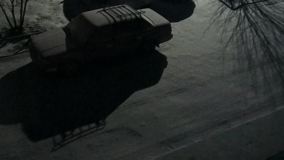

Свет! О свет как же прекрасен в полной темноте.
Особенно когда дальний работает. Ухххх я снова вижу, у меня появилось зрение.
Сделал сегодня свет дальнего действия. Сидел такой с переходником к волго приборке капашусь, тут значит брат пришел, а я случайно рулевой переключатель на дальний щелкнул на постояннку, и замок зажигания я повернул проверить контакт а брат в это время кнопку габаритов нажал. Тут БАЦ дальний загорелся, я тут резко сотановился и офигел. Сидим с братом смотрим любуемся, а я такой радостный. ТАк и думал, что гдето рядом таится проблема. Вот завтра конпочку найду вставлю и я снова с открытыми глазами.
Всем света в полуночной тьме. Не забываем машину перед выездом проверить всели в порядке.
