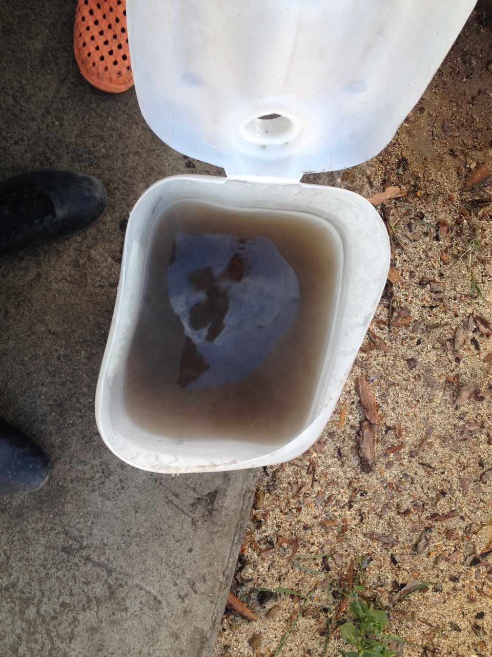

Крота я не нашел в наших магазинах, тирет брать не стал именно по той причине что написано не подходит для меди, взял лимонной кислоты, решил пока попробовать так.
Поехав в гараж, собрав систему на основе насоса "малыш" и залив кипятком лимонную кислоту, процесс начался. Что ж скажу я вам, шумновато работает этот насос.
Пока было время, занялся доделкой подсветки днища и наконец-то провел полевые испытания :)
По ощущениям после промывки на моей машине стало дуть теплей. А вот у бешеной белки эффект был виден сразу (ну так конечно грязи вылетело куча даже когда просто водой промыли радиатор) слева пошел теплый воздух.
