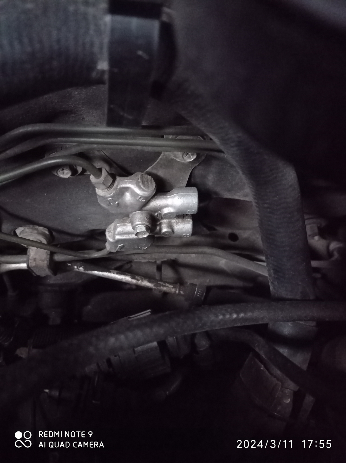

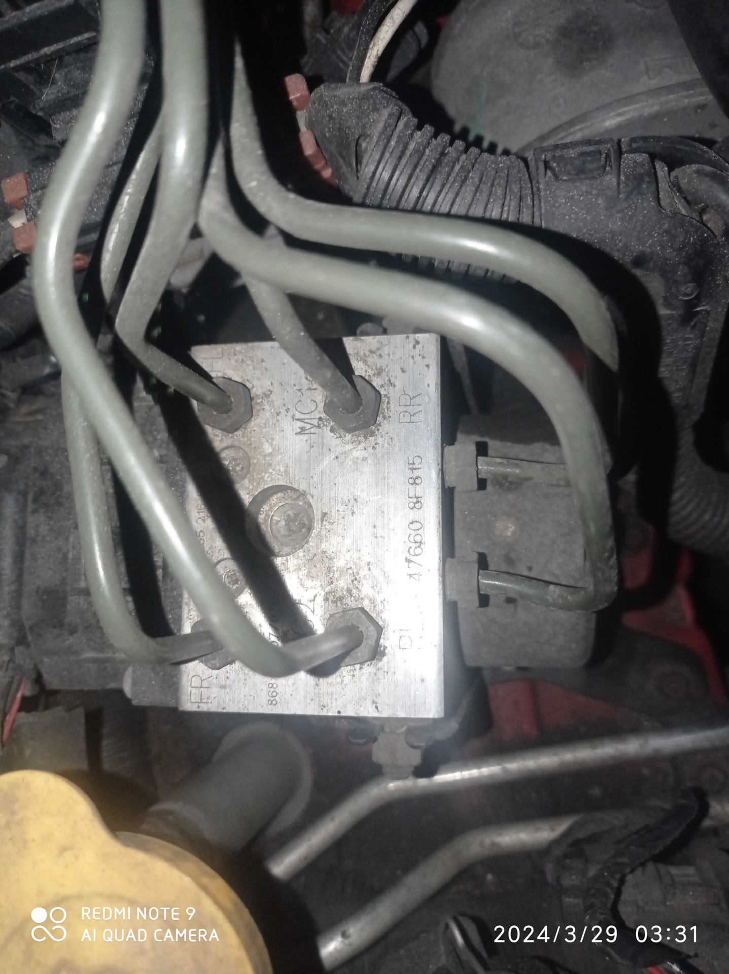

на днях занялся заменой тормозных трубок так как они были уже совсем гнилыми, а 3 дня назад вовсе лопнули тормозов почти не было(((1 день так поездил на другой занялся этим делом всё получилось тормоза отличный тьфу тьфу тьфу))старые трубки когда вытягивал бламывались в 3-х местах на первых фото видно!цилиндрик пришлось менять при прокачке тормозов обломался штуцер поставил новый!)собрал всё на место все защиты всё аккуратно)смотрите фото правда качество не очень(

И я перепутал всё правильно говарят правое колесо длинная трубка, а левая короткая
Все пишут что низ левая, правая верх но если отследит от абс R L и R R у меня наоборот выходит
До правого колёса короткая, а вот до левого вторая длинее аж через бак, с этим разобрался, поспешил открутил сразу два, а теперь боюсь перепутать
Друзья подскажите пожалуста отрутил трубки от колдуна и забыл какую куда
