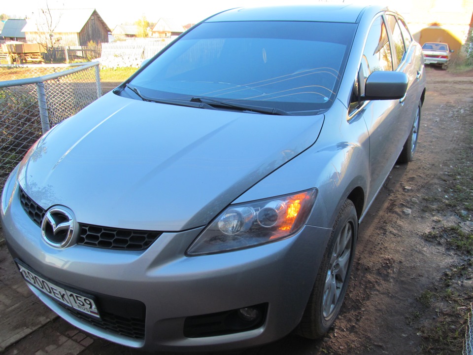

Ну вот руки дошли и до тонировки) заводская меня не очень устраивала или попросту выцвела не знаю, затонировал зад 5% + полоску на лобовае + передние сьёмной силиконовой 5%, день прошёл не зря) тонировал разумеется сам ;)
а саму пленку не мочишь? у меня стенд сделан, из стекла, когда вырезал пленку, перекладываю на стенд, мою стекло, обливаю его, на стенде отрываю защитный слой с пленки и закидываю на стекло, даже лобовое один тонирую, без стенда ни как.
отрываю защитный слой, но не выкидываю, набрызгал на пленку, обратно защитный слой приложил, завернул в трубочку, заносишь и разворачиваешь на стекло) легко)
не попадают) я же занимаюсь этим) виде в инете смотрел, если пара кроше попало, а то и более, чуть нагреваешь стекло и чизлером их под пленкой разглаживаешь

вооо) другое дело) как то ты интересно пленку закидываешь на стекло заднее боковое)
да сперва верх, потом закрываю стекло, потом плёнку доконца отрываю и низ заталкиваю под резинку, а ты как делал?
я понял, не могу стекло найти просто большое, а как заносишь на лобовое один? большой же кусок
и тылинки не попадают? интересно а где узнал об этом? и сам придумал так?
