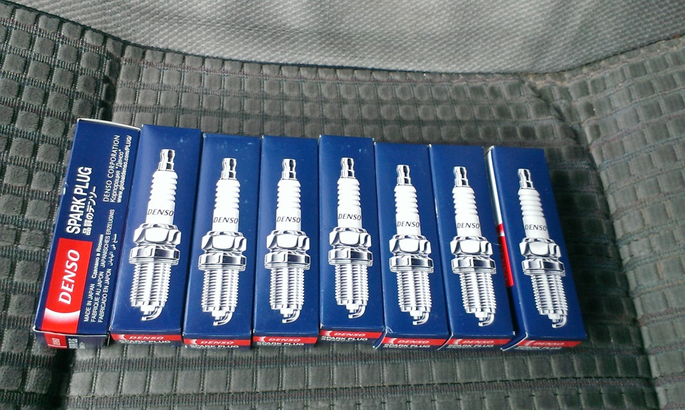

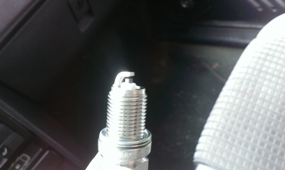

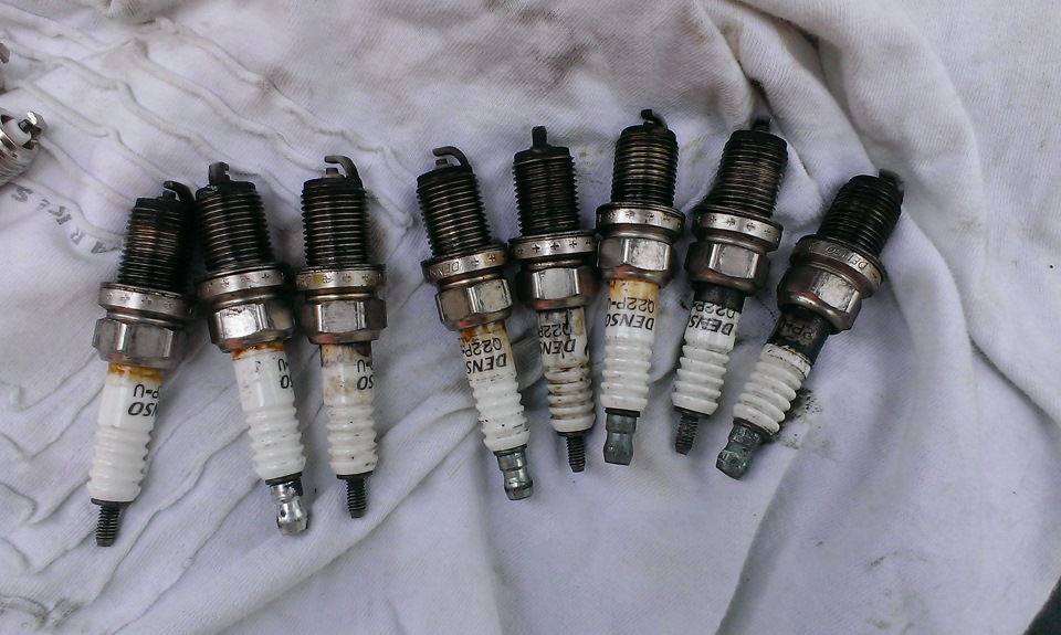

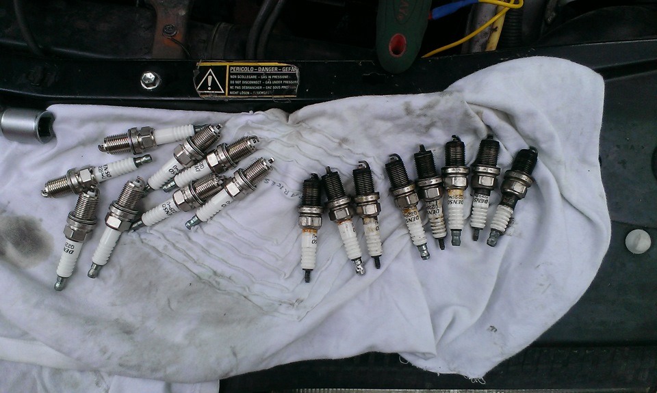

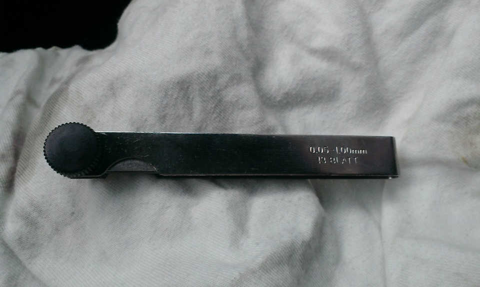

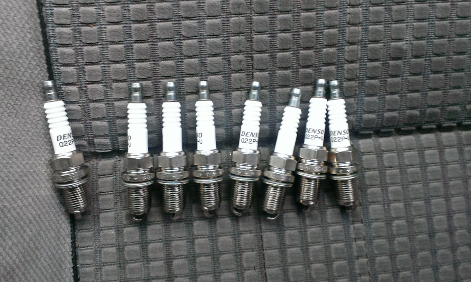

Половина свеч секла из под изолятора))Купил такие как и были Denso Q22P-UЗазор по мануалу 0,7мм
ооо-я тоже такие свечи недавно купил!расскажи как они?нормальные или может сразу на что-то другое поменять пока их не вкрутил?
