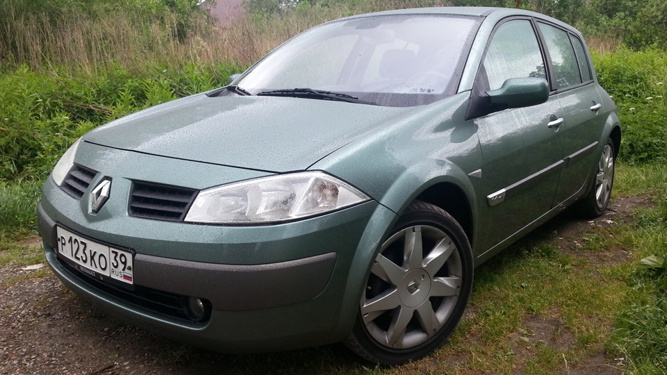

Вчера все таки сделал рейку, отогнал машину в сервис который занимается ремонтом именно рулевых реек, вся фигня как выяснилось заключалась в пластиковой втулке которая от времени и наших дорог разболталась и на ней появилась выроботка. Парни сняли сняли рейку вытащили эту втулку, тут же токарь выточил новую, собрали все в обратном порядке. В теории можно все это можно было проделать и в "домашних" условиях, но есть пару моментов нужен либо подьемник либо яма ну или эстакада! за не имением всего пришлось ехать в сервис… Результат доволен, но все равно что то постукивает! будем копать дальше)
