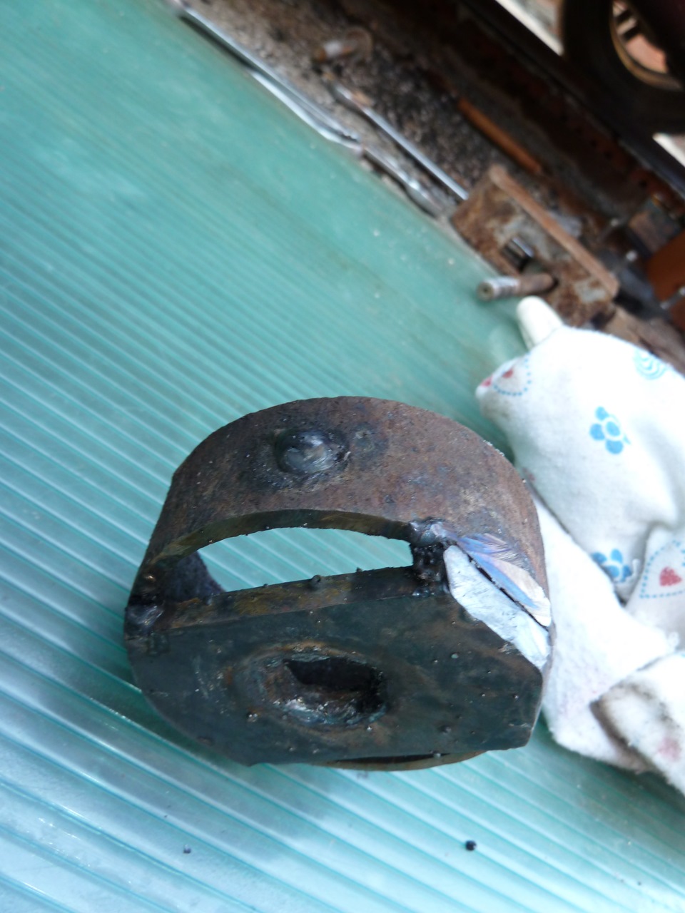

Старый, уставший, отбегавший, выпресовать просто так не удасться, без специального инструмента, тогда будем высверливать его дрелью.

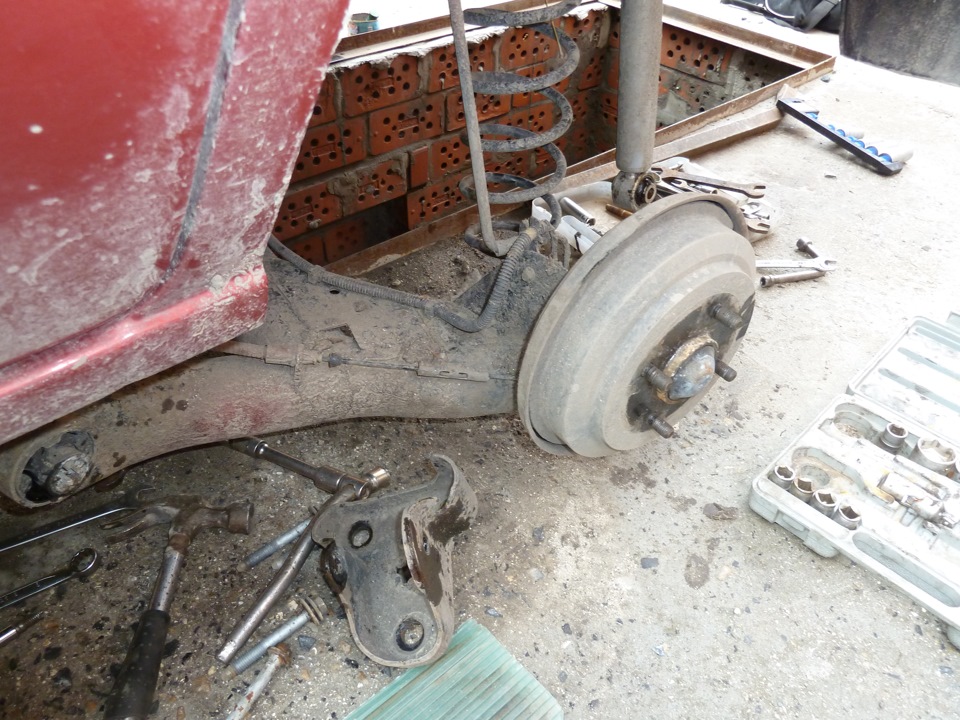

с левой стороны, приходиться снимать полностью, вместе с креплением, потому как бензобак, мешает выташить болт из сайленблока.
Высверлили, а запресовать так просто не удасться, как пишут в книге по ремонту, найдите оправку и запресуйте, фиг то там, пришлось варить такую штучку, иначе не как.
вид сверху, самоделки
вот таким макарам, будем затягивать гайку, а сайленблок будет втягиваться туда постепенно, жаль только что болта с большей резьбой не нашлось, приходиться постоянно подкладывать шайбы, а так всё окей))
Здравствуйте, заменил задние сайлент блоки, отклонение от метки 3-5мм, стало "жрать" с наружной стороны заднюю резину. Что делать? Опять менять? Ставил лемпфердер.
балка у нас не регулируется не как, но всё же если откручивать сами проушины от рамы то вот там как раз и можно, прозевать эти милиметры, попробуйте поставить по старым следам
Сам менял. Получается можно регулировать заднюю балку, с помощью этих проуш балки?
Привет. Заднюю балку полностью откручивал для замены заднего сайлентблока или только с одной стороны? Авто аналогичное форд фиеста. Сколько по времени ушло на замену?
по идее такого не должно быть, сами меняли или на сервисе, может не правильно поставили
Да вроде по старым следам и ставил
gar32
немного можно, но только когда развал проверяешь на сто
Немного и надо, резину ест край наружный 3см шириной
езжайте на сто, договаривайтесь, открутите немного болты крепления, и когда покажет на компе сколько отклонения, то и поставите нормально
Сложная задача найти такое сто, буду прибывать . спасибо
пожалуйста
Привет, откручивал по одной стороне, у меня на всё ушёл день.
А размер оправки самодельной можно выложить?
диаметр наружный 75, а внутренний 67мм
спасибо
