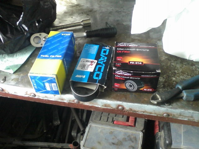

План был помыть форсы, дроссель и масло со свечами и все фильтра поменять) заехав по пути на рынок, докупил верхнюю опору и ремень генератора( прям как знал)…

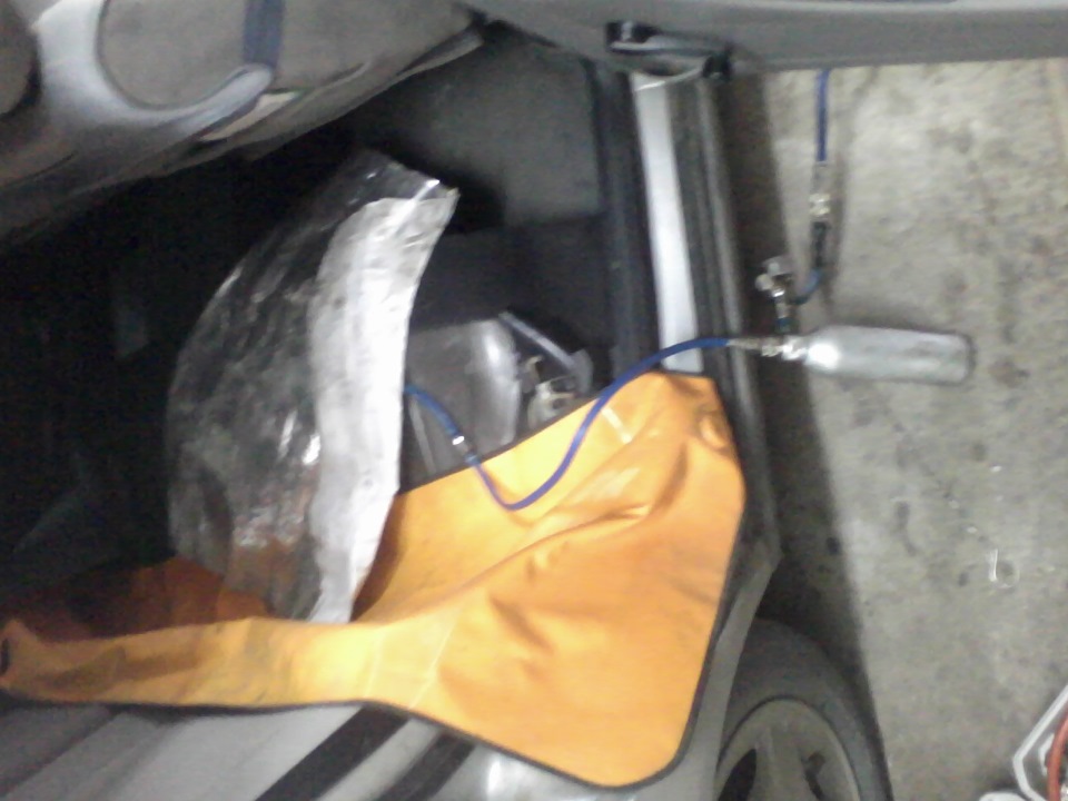

Начали с форсунок, мыли винсом)) хорошая штука, да и гемора по минимуму))

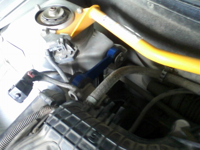

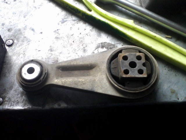

Потом поменяли "гитару" старая явно уставшая была) 6 лет, как-никак)

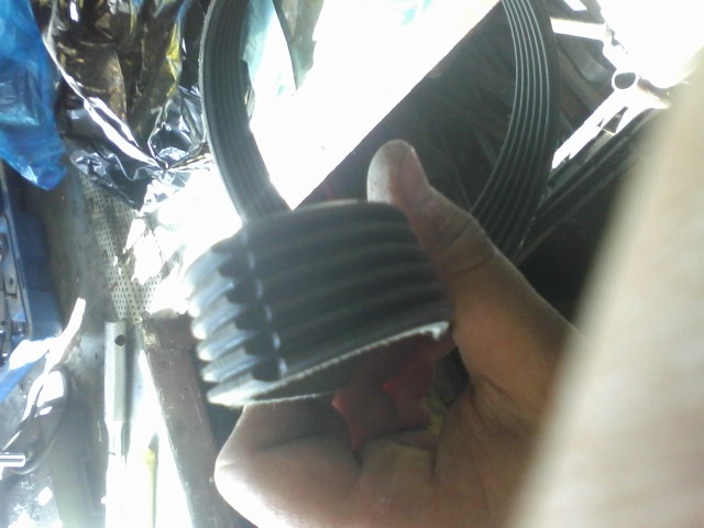

А вот сейчас, вообще… прям как знал) после долгого этапа дождей у нас в области, начал прямо так не хило свистеть ремень генератора) думаю, масло буду менять и его разом сменю)) и тут Я ПРЯМ КАК В ВОДУ ГЛЯДЕЛ)) снимаем ремень и видим разрыв в 2х местах) вовремя, очень вовремя…))

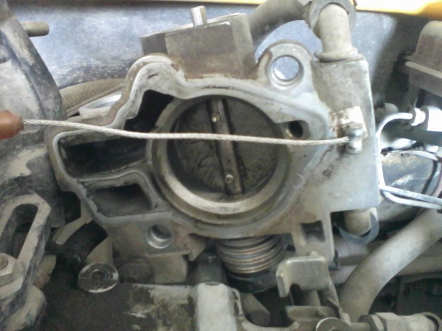

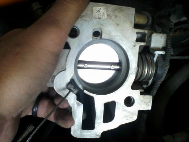

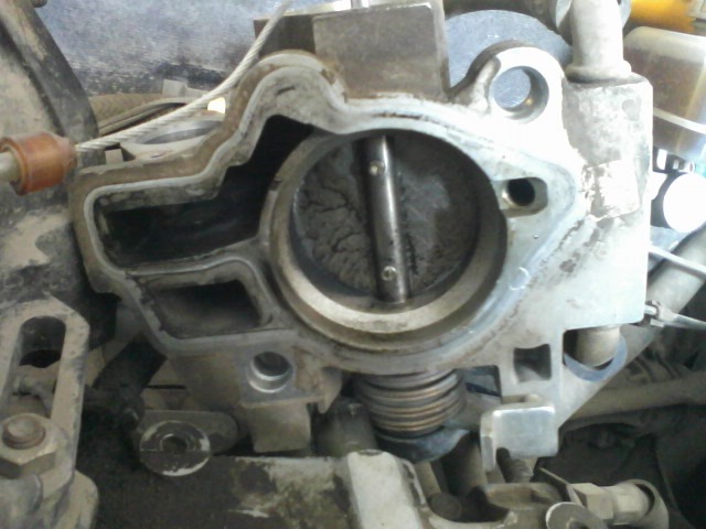

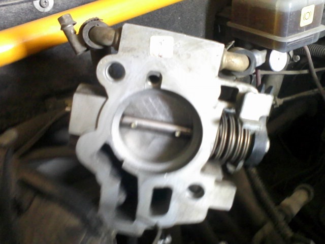

Заменили) следующим этапом шел дроссель, открутили, помыли) было "немного" грязновато для своих-то тысяч))

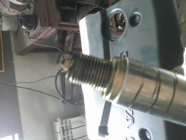

Ну и заветное масло со всеми фильтрами и свечки)

а я так и несмог открутить опору верхнию бол каторый около стойки вапще ели крутится не откручивается!
в смысле гитару, которую я менял?
ага!
у меня все хорошо, открутилось) даже вдшкой не брызгал) потом чуть пшикнул, когда гайки затягивал)) так на будующее…
а ты около стойки каторый болт как откручивал ты там гайку держал чем небудь?
отверткой чуть придержал, когда гайку чуть попустило) и обратно также)
zNt
обычная плоская отвертка) ток жало пошире)
