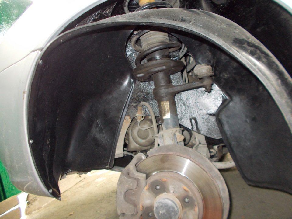

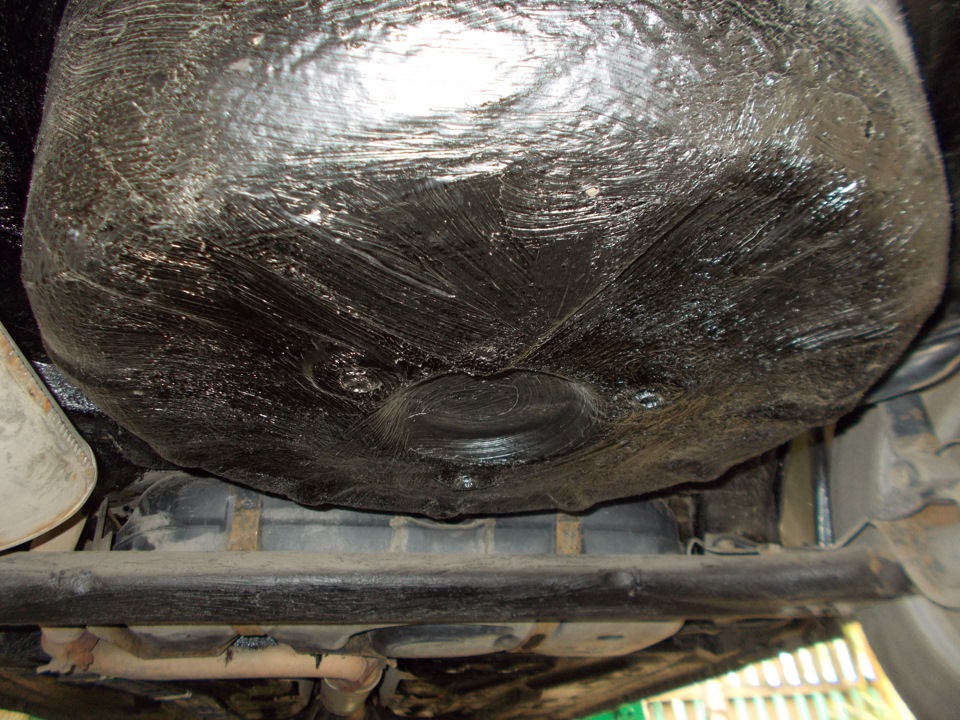

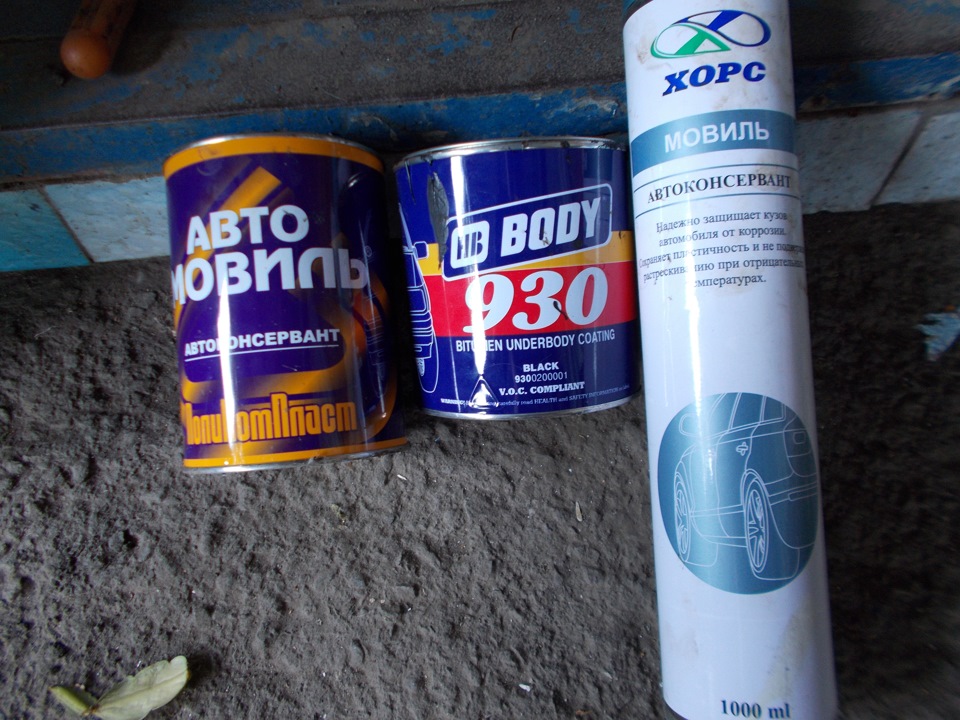

Недавно нашел небольшой фотоотчет по августовской обработке антикором…Делал сам и как говорят "для себя", из подручного весомого инструмента только домкрат в одном экземпляре и мойка))-никаких подъ*бников и ям)))…Дело долгое, грязное, муторное, геморойное…как еще назвать)))но есть аж 2 плюса-КАЧЕСТВО, за которое можно поручиться(своими же мыл дно и закатывал)) и конечно же ЭКОНОМИЯ-в наше время и по нашим доходам самое то)…Предистория-ехал как то после тяжелого рабочего, и чисто ради интереса заехал на станцию узнать чё по чем, сроки…ребята мне оглашают, что справятся за 4-5 часов, при этом мой карман полегчает аж на 4,5 рубля-и это без арочной защиты, а самое главное без саморезоФФ!:DDD…Охерев от суммы), по рыхлому ноги в руги), ведь рассчитывал то…ну не такую сумму…за антикор маленького калиноса и пятера)…да еще и качество ХЗ какое будет, и какую мазню втирать будут…В общем закупился кистью, антикором BODY930(не помню, сколько ушло-5кг минимум надо брать…плюс в том, что сохнет реально быстро-при нормальной температуре естественно), брызгалку ХОРС для скрытых полостей(тут дело простое-где увидел эту самую скрытую-туды и закачал-весь баллон ушел)) и каким то чудесным образом нашлась дома наполовину заполненная банка мовили, которой так и не воспользовался(откуда она взялась ХЗ-дно так то я первый раз закатывал))…в общем как раньше говорили-"набор туриста"…у меня же получился "набор автохимика":D…пуш сала и антигравия тока не хватало)…Как уже говорил ранее-дело не айс какое-начиная от снятия защиты арок, когда шляпы саморезов забитые грязью, наглухо прикрученные, что им даж WD пох и заканчивая собственно мазнёй гуталиновой)…а между этими двумя процессами еще и полная мойка днища)-керхер в помощь, а потом ведёрко и тряпка(некоторые еще и обезжиривают после мойки-это правильно конечно, но жестко очень)…Все же оно стоило того)-все довольны-и я, и авто)))…В конце всех "художеств" на все арки была заинсталена пластик-защита(цена ей около 600р-питерская кажется на ней наклейка производителя была), саморезы мои:D…В итоге, на вскидку, экономия примерно 4300-4400 тыр, ну а качество-НИКТО НЕ СДЕЛАЕТ ЛУЧШЕ, ЧЕМ ТЫ САМ)…Спасибо за внимание)…

Я ж его нахуячил туды киллограмм 6-7)).отлично держится все.Если с подготовкой, промывкой делать, то ходить будет нормально.
вот и не понятно, кто килограммы нахреначил за 2-4 года стал трескатся, кто по минимуму уложил у тех он не треснул за 3-4 года
Не, на моей пока все отлично.но я с ней др*чился долго, вручную мыл досконально, сушил, что б ни пылинки ни соринки.

всегда пожалуйста), если таким же бодиком 930 будешь замазывать-не прогадаешь)), по крайней мере вот уже сколько прошло времени-не отваливается, держит и высокие температуры, и низкие, и "концентраты", которыми зимой дорогу сыпят.

Ага), сначала отбил грязь, потом ползал с ведром-отмывал все начисто-автомойкой всю грязь не удалишь, поэтому пришлось в грязи поползать)), ну и мазня потом-все днище, телевизор, скрытые полости задул…и все это с одним домкратом-не штатным)))штатный редко пользую), не надежный-а вот этот b-a.d-cd.net/1eda86cs-960.jpg получше будет+в сочетании с поленом))
